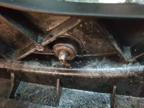

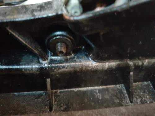

Hallo liebe Forengemeinde,
ich musste bei meinem Audi A6 die Lüftereinheit mit den Kühlerlüftern ausbauen.
Dabei sind mir leider bei den beiden Schrauben unten die Köpfe abgerissen.
Von vorne sieht man die Spitzen/Enden der Schrauben (Fotos anbei).
Ich habe es schon 2 Tage lang miz WD40, Eisspray und Rostlöser behandelt.
Aber wenn ich die Rohrzange bewegt sich nichts und dann rutsche ich ab.
Wie bekomme ich die Bolzen am Besten raus ohne das Gewine zu beschädigen?
Solche Schraubenausdreher werden vermutlich nicht helfen da es nur ein M6 Gewinde ist. Und um 2 Kontermuttern drauf zu schrauben ist leider zu wenig Platz vorhanden. :-(
Bin für jeden Tipp dankbar, der nichts mit ausbohren zu tun hat. ;-)
Danke+LG
Micha

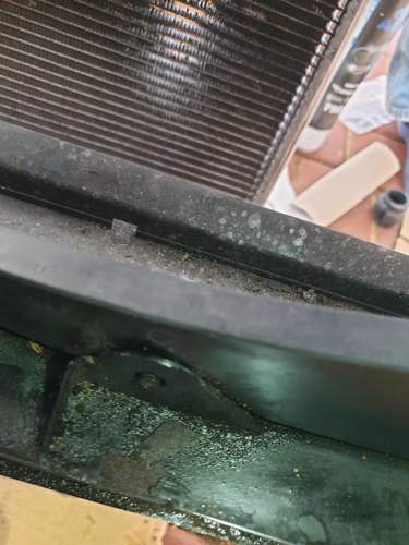

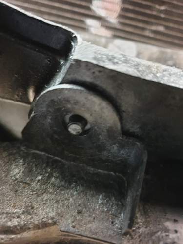

Anbei noch Fotos wie die beiden anderen Seiten aussehen, doert wo der Kopf abgerissen ist. Und noch ein Foto wie das Ganze von vorne aussieht.

Wenn das Ding aus Plastik ist, verbietet sich Hitze, auch Mutter aufschweißen geht nicht.
Wenn du gut dran kommst, fang mit ein M3 Bohrer an und geh bis 5 mm hinterher dann den Linksdreher ansetzen und langsam rausdrehen du solltest aber die abgerissene Schraube Ankörnen in der Mitte
Da nach dem Bohren kaum noch Spannung auf der Schraube is wird die sich lösen und immer gut mit Rostlöser oder WD 40 oder Ähnlichen einsprühen
