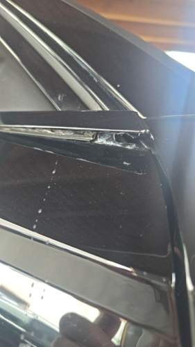

Ich versuche mal hier mein Glück vielleicht kann mir hier jemand weiter helfen... Wie bekomme ich generell die Zierleisten (chrome) an den Fenstern demontiert? Egal was ich versuche wie viel Kraft ich auch ausübe , die sche** Dinger gehen einfach nicht ab!! Sind die nur drauf gesteckt oder irgendwo noch bfestigt?!?!? Bitte helfe mir ICH WERDE NOCH VERRÜCKT!!!

Du solltest noch dazu sagen um welches Fahrzeug es hier geht. Das ist ja nicht bei allen Autos gleich.

Es handelt sich um einen A6 4G Facelift. Bj 2014
Du bist hier bei Karosseriearbeiten und Lackierung. Wer lesen kann ist klar im Vorteil!
Die ist gesteckt, aber sehr fest und umgreift einen Holm innen. Dafür hat die VW/Audi Werkstatt ein Werkzeug T40219.
Damit kann man die Leiste etwas wegkippen und dann erst hochziehen.

Die ist gesteckt, aber sehr fest. Dafür hat die VW/Audi Werkstatt ein Werkzeug T40219.
Damit kann man gerichtet die Kraft aufbringen.
Ich sehe mir gerade das Werkzeug an. Da wo die gebogen sind , kommt das außen unter die Leiste und wird dann hoch gezogen?
Ich sag mal so: Google nach der Bezeichnung des Werkzeuges bei Bildersuche.
Da findest dann auch Bilder/Ausschnitte aus dem Reparaturleitfaden ... diese grau-blauen 3D-Grafiken... 😉 Dann findest dort auch die textuelle Beschreibung.
Das Werkzeug wird nach innen eingesetzt.
