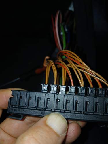

Im Beifahrerfußraum im Schweller ist ein Canbusverteiler. Ein langer schwarze Klemmstein wo viele braune Kabel mit roten Streifen verbunden sind. Hier oxidiert es gerne.

Habe gerade die einstiegleiste abgeklipst und den teppich zur seite gemacht. Direkt sm schweller unter den schwarzen plastikverkleidungen sind verschiedene kabel aber den schwarzen block habe ich nicht gefunden.
Hat jemand vielleicht ein Bild? Danke
Du bist da mit der Reihenfolge durch einander gekommen erst kommt der Kurztest (MB) dann die Suche am CAN-Busverteiler wenn überhaut noch nötig.
https://www.mods4cars.com/.../09.jpg
Beispiel
Schaue morgen nochmal .sitzt dieser schwarze block vielleicht unter der seitlichen innenverkleidung im Beifahrerfussraum?

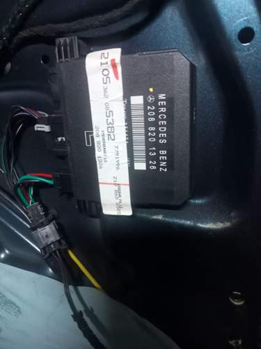

Update. Laut mein Elektriker muss ich beide steuergeraete erneuern. Kontakte waren etwas korrodiert. Mit kontaktspray funktionieren sie jetzt erstmal.
Gib es diese Steuergeraete neu? Gebraucht ist wohl ein risiko.

Moin canbus gefunden alle kontakte ok , habe auch die fensterheberkontakte ausgebaut und hintere seitenverkleidung raus. Alle kontakte sind korrosionsfrei. Trotzdem weiterhin das gleiche problem scheiben vorne und aussenspiegel ausgefallen, batterie aus und eingeschaltet und es funktioniert wieder. Ich dachte hinten gibt es auch eine art steuergeraet in der tuer habe aber keins gefunden
Nur in der vordertueren. Hat jemand bitte eine vorgehensweise um diese teile zu pruefen. Habe kein diagnose geraet. Danke euch

Das ist immer noch so! Und jetzt ? Wenn du schon unnütz alles Losgeschraubt hast dann zieh wenigstes die Hinteren Türsteuergeräte (Die bilden eine Kombi mit dem Fensterheber Motor) ab. Und prüfe dann die Funktion.
@db-alt schrieb am 22. Februar 2025 um 18:44:34 Uhr:
Sollten die fensterheber dann langfristig funktionieren sind es diese tuersteuergeraete die getauscht werden muessen?
Ja richtig.
