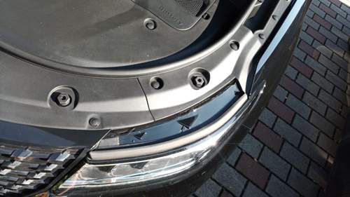

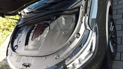

1. Durch den Ausbau des Ersatzrads und Ausbau der dritten Sitzreihe (mehr Stauraum, da wir die Sitzreihe definitiv nicht benötigen) ist der Fengon hinten natürlich deutlich leichter geworden.
Aufgabe: Wie verstelle ich die vorderen Scheinwerfer (Nachjustierung am Scheinwerfer)?
Die manuelle Leuchtweitenregulierung ist hier am Ende und hilft nicht weiter, die Scheinwerfer müssen somit neu justiert werden. Durch die Motorverkleidung kommt man zunächst nicht an die Scheinwerfer ran. Ehe ich hier zu viel demontiere, hate jemand schon einen Erfahrungswert oder dies schon einmal an diesem Fahrzeug gemacht?

Scheinwerfer rechts
Scheinwerfer links
Motorabdeckung

Ich habe mal auf der Fahrerseite den Scheinwerfer frei gelegt. Es fallen zwei graue Gummiabdeckungen (roter Pfeil) auf und drei Stellschrauben? (gelbe Pfeile)
Frage, liegen die Einsteller hinter den Gummiabdeckungen?
Falls ja, welcher ist für die Höhenverstellung?
Gleiche Frage gilt für die drei Stellschrauben, falls sie nicht nur der Befestigung dienen.
