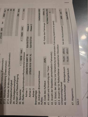

Wenn ich meinen Fahrzeugschein richtig lese sind es 1245kg zulässige Achslast vorn und 1300kg hinten
Und dann sollte da auch noch die Traglast stehen, also z.B. 98Y. Alle für Dein Fahrzeug zulässigen Rad-/Reifenkombinationen solltest Du in den COC-Papieren finden (gelbes Heftchen).
Edit: in 275/25 R21 finde ich nur Reifen mit Lastindex 92 - für Dich zu wenig. 92 heißt pro Reifen 630kg, also für die gesamte HA 1.260kg. Du brauchst minimal 93.
Das heißt ein 275 geht nicht.

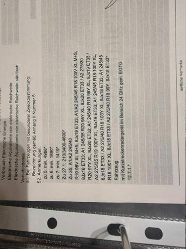

Im gelben Heft steht:
S.Bilder
20220317
20220317
Bei 20“ ein 275/30 97Y XL… das wird wohl eng bei 275/25.
Die 21“ müssen sowieso per Einzelabnahme vom TÜV eingetragen werden. Am besten Du berätst Dich mit TÜV und einem Rad-/Reifenhändler, dann verhinderst Du böse Überraschungen im Nachhinein. Eventuell könnte es sinnvoll sein auf 285/25 zu gehen, wenn dann die Traglast des Reifens höher ist. Da kommen dann aber auch noch die exakten Felgenmaße ins Spiel (ET)!
Okay. Ich danke dir erstmal. Du hast mir sehr geholfen. Und gezeigt das Thema ist nicht so einfach^^
