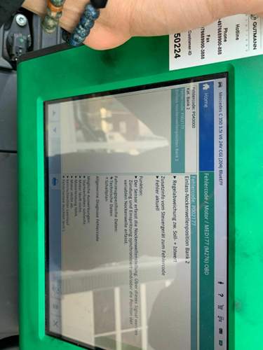

FehlerEinlass-Nockenwellenposition Bank 2
Brabus C-Klasse C204
Fehlercode: P002177
Einlass-Nockenwellenpodition Bank 2

hab gestern mein Fahrzeug abgeholt, es wurde eine neue Steuerkette verbaut, danach rasselte er weiterhin, dann hat man gesagt es ist der Kettenspanner, danach wurden die Rückschlagventile jeweils oben rechst & links verbaut um dass rasseln zu verhindern...
Jetzt rasselt er wieder... ! ?
Aber dieses rasseln ist nicht permanent nur ein paar Sekunden beim Start...

Der Kettenspanner wurde ausgetauscht mit der neuen Kette ! Aber es gab damals eine Verbesserung !
Es gibt ein Rückschlagventil am Kettenspanner das das Öl oben recht & links speichert.
Diese 2 Rückschlagventile wurden rechts & links verbaut.
Hat auch nichts gebracht !

wir sind auf den grünen Zweig kommen. Es liegt nicht an der Kette, sondern der Klimakompressor. Die Klimakompressor und haben eine Lebensdauer von 250.000 km.
ein weiteres Problem mit den Nockenwellenversteller, das Gemisch stimmt nicht genau. Er ist zu fettig bringt er als Störung… Die Auspuffblende ist hinten immer schwarz. Sieht so aus, als ob ich ein Diesel fahren würde.
also die Steuerzeiten stimmen nicht genau …
Was kann das Problem sein?
Nockenwellenverstellung Verschleiß ?
oder stimmt die
Position nicht von den Nockenwellenversteller…?
