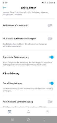

Ist in der App die Optimierte Batterienutzung aktiviert? Kann sein, dass nur mit dieser im Stand die 12V nachgeladen wird.
Das halte ich für unwahrscheinlich, da es diese Funktion noch gar nicht gab, als die 12V-Ladung mit SW2.x (ich meine es war 2.4) nachgeliefert wurde.
Die Frequenz mit der die 12V Batterie geladen wird, ist mit dieser Funktion aber nmE höher.

Es geht da u.a. um die "optimierte Batterienutzung". Die kann ich in meiner App und SW 3.2 offenbar nicht einstellen....

Bei unter ca 11,7V und rund 4A Belastung (Belastung ähnlich, wie bei meinem Versuch) ist diese Funktion, die man (vermutlich) zudem über "optimierte Batterienutzung" anwählen muss, wirklich nur noch als reine Notfallmaßnahme zu werten.
Die 12V-Batterie traktiert man mit einer solchen, nahezu vollständigen Entladung, über die Maßen und deshalb sollte man von dieser Funktionalität (z.b. durch längeren Betrieb einer Kühlbox) möglichst keinen Gebrauch machen.
Ja, sehe ich auch so. Das ist eher sinnvoll und relevant, wenn das Auto längere Standzeiten hat und danach noch ohne fremde Hilfe in Betrieb genommen werden soll, oder im Winter bei schwacher Batterie.
Es ist aber definitiv keine Funktion, um die 12 V Schiene beliebig oft und lange zu belasten.
