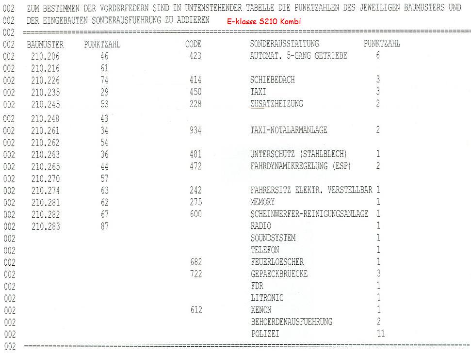

Ich habe heute meinen W 210 aus der Werkstatt abgeholt.
Man hat vorn die Federn und die Stoßdämpfer gewechselt.
Es handelt sich bei dem Auto um einen S 210 E 240 AVANTGARDE, nach MOPF.
Nun ist es so, das der Vorderwagen höher liegt wie vorher.
Die Mechaniker sagten, er würde sich noch "setzen". ????????????????
Kann dies aber nicht so recht glauben.
Wir haben auch die Teilenummern mit den Original Nummern von MB verglichen. Da ist kein
Unterschied.
Auf der Verpackung der Ferdern steht: Für alle 6 & 8 Zylinder mit Avantgardefahrwerk.

hatte bei mir auch die Federn vor ner Weile wechseln lassen und mußte auch reklamieren.
Auf Grund verschiedener Einträge hier im Forum hatte ich mitbekommen das Daimler einen Fehler bei den Bestellnummern im System hat.
Nach längeren hin und her hatten die das aber noch hinbekommen und ich bekam die richtigen Federn.
Hab mal die Rechnung rausgesucht und die Nummer lautet: A 210 321 29 04.
Zumindest die nach dieser Nummmer bestellten Feder paßten bei mir.
Die Auskunft das sie sich setzen halte ich für ein Gerücht. Meiner Ansicht nach kann sich diese Tolleranz nur im Millimeterbereich bewegen, was man optisch nicht wahrnehmen wird.

alle Art spezialisiert hat............heisst dass,es sind keine orginalen?da gibt es je nach motor und ausstattung x-verschiedene!-je nach last auf der achse-pauschal für alle 6 oder 8-zylinder, gibt es bei daimler meines wissens nicht!
Hallo! Ja genau da wird das Problem liegen. Ich weiß jetzt,das MB nach einem Punktekatalog
           arbeitet.
           Soll heißen, je mehr Ausstattung, desto mehr "Punkte".
           Demnach auch ganz andere Ersatzteile.
           Die Federn unterscheiden sich nicht aüßerlich, haben aber einen unterschiedlichen
           "Belastungsfaktor".

wollte mich noch mal zu Wort melden und erwähnen das die originalen Federn bei Daimler auch nur knapp 46 Euro plus steuern kosten.
Kann mir nicht vorstellen das es so einen großen Unterschied zum freien Händler gibt, das man diese Teile dort holen muß.
diese Nummern sind für die verschiedenen Ausstattungsvarianten, welche sich aus einem Punktesystem ergeben nebst der Beilage.
Für das Baumuster. W 210 062
A210 321 16 04
A210 321 21 04
A210 321 22 04
A210 321 28 04
A210 321 29 04
A210 321 30 04
A210 321 31 04
Gruß Horny1

Hallo ... Such mal auf ''Hilfe Federn'' hier steht alles über Baumuster, Punktsystem, Nummern Avantgarde ausführung usw...

In meinem Beitrage aus November 2006 steht alle orig. Nummern
über Federn und Beilage für W- und S210 vorne und hinten mit Punktsystem für Ausstattungsvariante. Federbruch am 210 Modelle ist leider ein sehr bekanntes Problem
Viel Spass damit und Grüsse aus Dänemark
MB_dieselfan
ich muß mal wieder auf die FAQ´s hinweisen. Unter Punkt 14.20 findest du eine Tabelle zur Bestimmung der Federn mit den dazugehörigen Farbcodes. Achte auf die genaue Berechnung, den ermittelten Farbcode kannst du dem 🙂 beim Kauf mitteilen.
