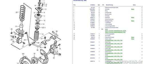

Es gibt insgesamt 8 (!!!) verschiedene Vorderfedern,abhängig vom Fahrwerkcode:
Hier der Sauger
Sauger
Und hier der Bauernporsche
Diesel
Durchgestiegen 😁
Nein,jeweils auf Diesel und Sauger bezogen.
Die Grundkonstruktion der VA ist ja gleich,es wurden nur andere Federn verwendet,teilweise auch andere Dämpfer.
Martin
