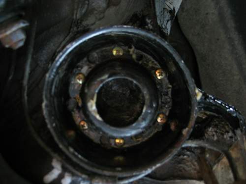

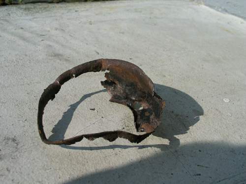

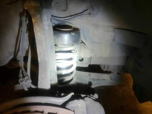

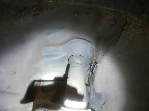

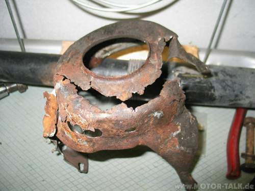

Mein W210 CDI220 BJ 5/2000 und 703.000 km Laufleistung kommt nun langsam in die Jahre, dass sich der Rost auch an sicherheitsrelevanten Teilen massiv zeigt.
Vor etwa 6 Monaten habe ich die Federaufnahmen an der Vorderachse erneuert, da diese schon erhebliche Korrosionsschäden zeigten. (siehe Fotos).
Der Aufwand war überschaubar, da es fertige Reparaturbleche gibt, die "nur" noch eingenietet werden mussten.
Nun stehe ich jedoch vor einem viel größeren Problem: Meine Federaufnahmen an der Hinterachse sind praktisch weggerostet. (siehe Foto).
Als ich in der MB-Niederlassen nach einem Reparaturblech fragte, sagte man mir, dass es so etwas nicht gibt. Die Federaufnahmen sind Teil des hinteren Querträgers und können nur mit enormen Aufwand getauscht werden. Der Aufwand würde den aktuellen Wert meines Fahrzeugs um ein Vielfaches überschreiten - die durchgerostete Federaufnahme führt also zum wirtschaftlichen Totalschaden einem technisch einwandfreien Fahrzeuges. Weiterhin meinte der MB-Meister, dass sie so einen Fall noch NIE hatten.
Da ich sehr an meinem Fahrzeug hänge, will ich versuchen diese Federaufnahmen mit vertretbaren Aufwand zu ersetzen.
Daher meine Frage an die Runde, hat schon mal jemand diese Reparatur durchgeführt?

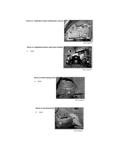

https://workshop-manuals.com/mercedesbenz/e_430_(210.070)/v8-4.3l_(113.940)/steering_and_suspension/suspension/suspension_spring_(_coil/leaf_)/
component_information/service_and_repair/procedures/page_8546/

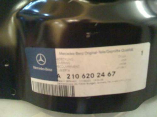

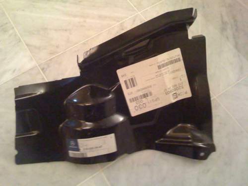

Keine Ahnung, wo es die Teile gibt, aber scheinbar suchst du diese
Auf der Seite siehst du noch die Teile Nummer
.http://www.peachparts.com/.../...ing-perch-repair-panel-%2Anew%2A.html
Kann ich leider nicht richtig öffnen, um die Teilenummer zu sehen. Aber genau die Bleche meine ich.
Sehr schön.....also scheint es Rep. Bleche dafür zu schön.

Steht doch drauf ?

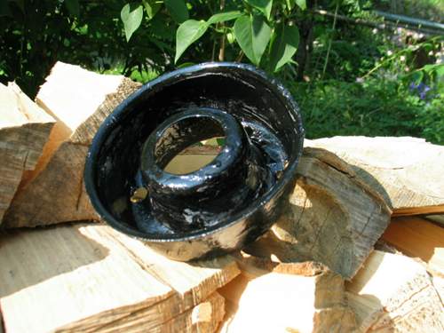

es gibt Verstärkungen, die man noch extra über die Bleche einnietet. Diese Verstärkungen hat der Turbodiesel und der Guard ab Werk verbaut.

@tomate67......etwas verspätet...aber danke nochmal für die Fotos. Da kann man die Nummern gut erkennen.
Nach etlichen Nachforschungen sowohl hier, als auch in den anderen Foren, ist mir nun klar, dass Mercedes hier in diesem Bereich eine Vernietung (statt Schweißen) aller Bleche vorschreibt. Wenn es bei meinem S240 soweit ist.....und das wird kommen, soviel ist sicher....werde ich mich auch an die Vorgaben halten.

Ich wollte mich nochmal kurz zu meiner weg-gerosteten Federaufnahme hinten links melden.
Ich habe das Teil inzwischen ausgetauscht. Den Federteller habe ich vom Schrottplatz geholt.
Der Spender war ein W203. Die Schweißpunkte habe ich rausgefräst und konnte dann das Teil relativ unbeschadet lösen.
Ich hatte mein Auto auf einer Hebebühne und konnte somit recht schön an die betroffene Stelle rankommen. Lediglich Feder und Stoßdämpfer musste ich abmontieren.
Von der alten Federaufnahme war wirklich nicht mehr viel übrig.
Nachdem ich alles sauber gemacht und mit Korrosionsschutz behandelt habe, konnte ich das "Neuteil" anbringen. Schweißen wollte ich nicht, nieten konnte ich nicht, da meine Nietzange vorne zu breit war, blieb also nur noch schrauben. Ich habe dazu mit 4,5 mm vorgebohrt und dann 5 mm selbstschneidende Stahlschrauben verwendet.
Das Teil sitzt sitzt bombenfest und ich hoffe, dass mein W210 noch ein paar Jahre hält.
