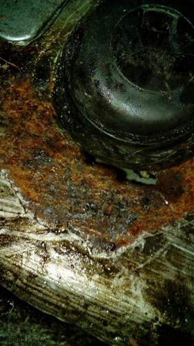

Schlechter: Rost im Bereich der vorderen Gummistopfen (unter der Wagenheberaufnahme) für die Hebebühneaufnahme. Hatte im Forum von dieser Problemzone gelesen und beim Nachschauen auch glatt fündig geworden. Ich habe den losen Rost mal grob weggekratzt und nach am Gummistopfen auch durch das Blech gestoßen. Versuche den Gummistopfen heraus zu ziehen, um mir ein besseres Bild verschaffen zu können, sind leider fehlgeschlagen. Vielleicht kann mir hier jemand einen Tipp geben wie das funktioniert (Mopf EZ 10.2000).
Habe auf jeden Fall vor, dies fachmännisch machen zu lassen.

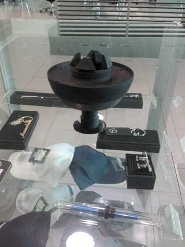

Vom W202 sieht der neu so aus; duerfte beim 210er nicht viel anders sein, sag' ich mal so 😉
Wie man sieht muss man beim Einbau lediglich den "Stift" reindruecken; umgekehrt wie bereits von Hoolger richtig beschrieben raushebeln (koennte etwas muehsam sein) 😠

Die Gummistopfen sind leicht zu entfernen. Sie sind aufgebaut wie ein Dübel. Das runde in der Mitte etwas raushebeln mit einem Schlitzachraubendreher und rausziehen. Danach kann man den Gummistopfen aus der Karosse entfernen.

danke nochmals für die Info, habe gestern die beiden Kunststoffpfropfen mit einiger Kraftanstrengung ausbauen können. Gehe davon aus, dass das Einschweißen eines Reparaturbleches erforderlich sein wird.

Während meines Urlaubs habe ich die Reparatur meiner Roststellen im Bereich der Gummistopfen in Auftrag gegeben. Die haben sich große Mühe gemacht, SchwellerVerkleidungen abgebaut, Bleche eingeschweißt und alles gut konserviert. Kosten allerdings 570 €, aber ich glaube, das Geld ist gut angelegt. Der Meister hat alles durchgesehen und dem Wagen Bestzustand attestiert. Er selbst würde den Wagen sofort kaufen und wegstellen. Sie haben in der Vergangenheit schon viele W210 auf der Hebebühne gehabt,aber noch keinen in diesem Zustand (sowas hört man natürlich gerne).
