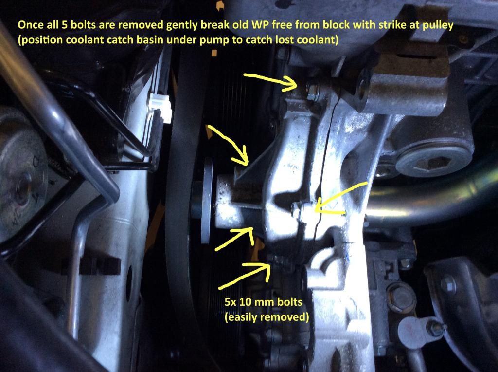

Zahnriemen gibt es ja auch nicht und damit muss auch die WaPu nie gewechselt werden.

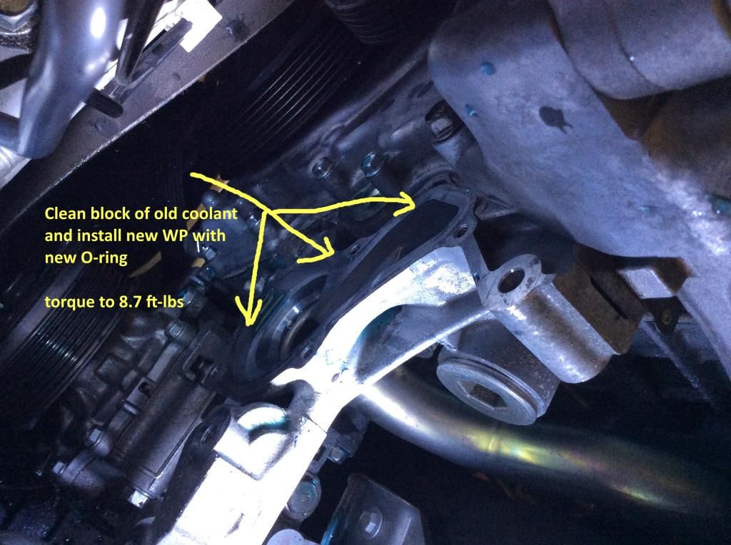

Zum Tausch der Wapu müsste man nur den Keilriemen entspannen und die Lima abschrauben. Geht alles relativ einfach von oben. Die ist nicht so zugebaut, dass man den Kettenkasten öffnen muss oä.
http://i951.photobucket.com/albums/ad353/dudbucket/8-WPremoval.jpg
http://i951.photobucket.com/.../9-WPremovedandreinstall.jpg
Keilriemenwechsel ist übrigens ne Sache von 2 Minuten dank automatischem Spanner, den man mit einem Handgriff entspannen kann. Da würde ich auf keinen Fall etwas anderes mitwechseln, was nicht kaputt ist.
