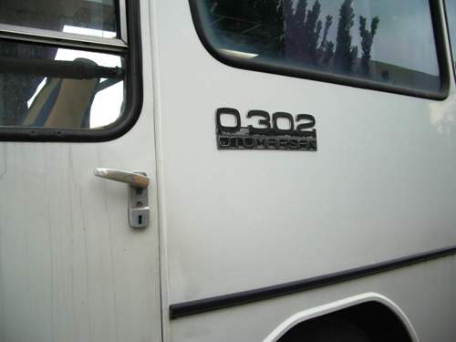

Das müssen wohl unverwüstliche Teile gewesen sein .
In Antalya laufen heute noch die 0302 Baujahr 84
Imgp3008
Imgp3036
Imgp3012

Zum O302: Die "echten" O302 sind 1974 das letzte Mal gebaut worden, dann kam der O303. Die türkischen O302 sind von Otomarsan aufgebaut, das O302 Fahrgestell wurde nämlich noch länger produziert besonders für Exportmärkte. Welche Motoren die verbaut haben kann ich aber nicht sagen.
