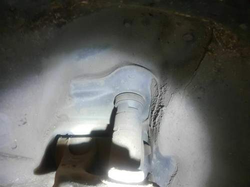

hatte meinen Stern auf einer Grube und konnte ihn mir mal selber ganz in Ruhe mit Freunden anschauen. Jemande hatte eine kleine Schiene die wohl anzeigt, ob die Traggelenke vorne noch ok sind und damit hat man gesehen, dass vorne rechts das Traggelenk nicht mehr ok sein dürfte.

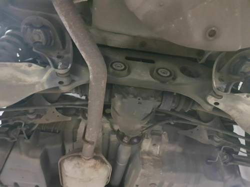

Dann haben wir an der Hinterachse versteckt in den Ecken leichte blanke Stellen an der Aufnahme gefunden und dann haben wir mal mit mehreren Leuten den Hintern gewippt, die sind total ausgeschlagen. Also da ist schon krass Spiel drin, ich fahr ihn seitdem auch garnicht mehr.

Die Hinterachse muss bei mir ganz raus, muss ja die Aufnahmen neu versiegeln, darauf hab ich ja jetzt schon richtig Lust. Ich nehme an, dass die ganzen Buchsen nicht freiwillig raus wollen und man da auch noch Werkzeug brauchen wird? Die werd ich dann wohl irgendwo am Stück abgeben und dann sollen sich Andere damit rumärgern, muss ich mal schauen wer in meiner Gegend sich freiwillig dafür meldet 😁
Neu pulverbeschichten werd ich die wohl nicht machen, ist ja so nix dran, bissl schmutzig aber ansonsten kann die wieder so rein.

Vergiss den Müll von Meyle, kauf die unteren Querlenker von Lemförder, die sind zwar etwas teurer aber dafür sind bei denen die vorderen Lager auch Hydrolager so wie bei den OEM. Ich hatte das schon mit den Vollgummilagern von Meyle und habe jetzt die von Lemförder drin. Das sind Welten im Komfort.

Die Hinterachse solltest du komplett machen, also alle Streben plus Topflager im Hilfsrahmen. Die Gummis vom Stabi auch neu machen. Ich hab das alles vor ein paar Jahren gemacht, hab mir allerdings einen guten gebrauchten Hilfsrahmen besorgt, den überholt und dann drunter gebaut.

So sah der alte aus
https://up.picr.de/17800881wg.jpg
so der neue...selbst gestrahlt
https://up.picr.de/17692232dj.jpg
nach dem lackieren mit Hammerite..
https://up.picr.de/17773867pl.jpg
die Lager hab ich bei MB gekauft und einpressen lassen.

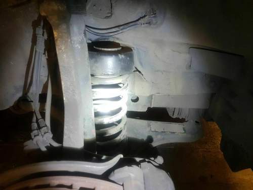

Mal ganz davon abgesehen, warum willst du die Federn und Dämpfer neu machen? Wenn die noch i.O. sind brauchen die doch nicht getauscht werden. Zumindest die Federn nicht. Mit der Strebe hab ich mich vertan, ist die Zugstrebe die beim T aus Alu ist. Wenn du alles selber machst, zumindest lese ich das so raus, solltest du überlegen es so wie ich zu machen. Guten gebrauchten Hinterachsträger besorgen, überholen, und dann da schon mal die neuen Streben dran bauen. Dann geht das alles schneller wenn du das dann umbaust. Vermessen lassen musst du so oder so.

Auspressen hat ein Bekannte bei Autoplus für mich erledigt. Einpressen der Topflager und Diff-Lager incl. Lager ca.390 Euro
Alles in allem hat mich das ungefähr 600-700 Euro gekostet an Teilen und Lohn, wobei nur das Einpressen der Lager gemacht wurde, alles andere hab ich in der Garage selber gemacht.

Die Dämpfer sind zwar alle trocken aber halt 24 Jahre alt, da kam noch nie was neu, ist auch schon bissl schwammig und Wind empfindlich. Die Dämpfer die ich brauche sind zurzeit garnicht bestellbar wie es aussieht und die Federn kosten schon mehr als ein ganzes Fahrwerk. Das original Fahrwerk bei mir ist auch nicht sogut, ist nix Besonderes, mit dem Komfortfahrwerk von H&R wird der ne ganze Ecke besser fahren. Muss da mal nur nachfragen wegen dem Fahrzeuggewicht, meiner hat garkeine Ausstattung, nichtmal Klima, garnix.
