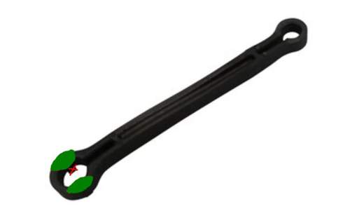

Moin,
den Kunststoffhebel, der den Stellmotor mit der Drallklappe verbindet, habe ich schonmal vor 2 Jahren tauschen lassen (V70 D5 Bj Ende 2008). Nun hatte ich die letzten 2 Wochen irgendwie das Gefühl von Leistungsverlust, besonders bei Schleichfahrt innerorts. Vorgestern sogar ein deutlich mehrbares Rucken.

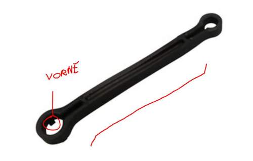

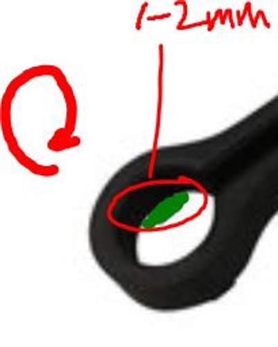

Siehe da, Hebel hängt am Stellmotor und hat sich von der Drallklappe gelöst. Mir ist dann aufgefallen, dass die Ersatzteile 2 Nippel haben, aber auf der für mich zumindest falschen Seite, also vorne und nicht hinten (siehe Bild1). So fungieren die Nippel "as-is" nicht als Klammern hinter dem Gelenkkopf der Drallklappe, sondern als Stopper - riecht irgendwie ein wenig nach Konstruktionsfehler? Habe diese Original Nippel dann mit meinem Dremel entfernt und stattdessen hinten, von einem Gitarrenplektrum dreiecke ausgeschnitten, zwei neue Nippel mit der "Schweisnaht aus der Flasche" (spezieller Kunststoffkleber) befestigt (siehe Bild2). Etwas feingeschliffen und fertig. Beachten sollte man allerdings, dass die Nippel wirklich nur max. 1-2 mm ab Kante Öffnung "rausgucken" (siehe Bild3) - wie die Originale, sonst kriegt man den Hebel nicht mehr drübergestülpt oder die Nippel brechen dabei ab, oder die Nippel schleifen auf dem Gelenkkopf rum - die sollen nur axial fixieren, nicht schleifen.
Heute dann montiert. Gab echten Widerstand beim Drüberstülpen an der Drallklappe (so wie ich es gehofft hatte) und schön eingehakt. Beweglichkeit getestet, wunderbar. Im Anschluss das andere Ende wieder am Stellmotor drübergestülpt, ähnlicher Widerstand (war scheinbar nicht verschlissen). Sitz insgesamt nochmal geprüft - i.O.
Hatte erst noch überlegt evtl. einen Draht durchbrennen und axial fixieren, aber wollte den Gelenkkopf an der Drallklappe nicht beschädigen/schwächen.
Falls die Symptome nicht wieder auftreten, werde ich ein paar Wochen warten, dann nachsehen ob der Hebel noch da ist, wo er sein soll. :-) Evtl. vermeide ich ja den kompletten Umbau auf Gelenklager und M6 Gewindeschrauben.
Mit offener Drallklappe wollte ich erst fahren, wollte aber Folgeschäden vermeiden. So läuft jetzt erstmal ein quasi gratis Test aus Hausmitteln, die zur Verfügung standen. Melde mich in ein paar Wochen nochmal.
PS - Ersatzhebel für die Drallklappe gibt es für unter 10€ bei SKANDIX, wenn Ihr Glück habt, hält es wie gesagt 2 Jahre, dann müsst ihr sehr wahrscheinlich nochmal ran.
https://www.skandix.de/de/suche/?q=drallklappe&k=2553
LG
Original Nippel auf der falschen Seite?
Neue Nippel hinten, alte Nippel weg.
Neue Nippel max 1-2mm Höhe hinten.
