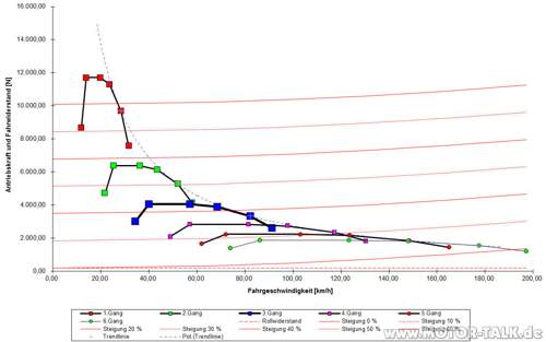

Für alle technisch interessierten habe ich für den S60 DRIVe ein Fahrschaubild erstellt. Die technischen Daten habe ich von hier. Volvo hat die Übersetzung des 6. Gangs etwas kürzer gewählt, so wird die Höchstgeschwindigkeit erst etwas über der Drehzahl mit der maximalen Leistung erreicht. So gibt es eine gewisse Reserve an leichten Steigungen die Geschwindigkeit zu halten dafür könnte man andererseits noch ca. 5 km/h an v_max herausholen.
Volvo-s60-drive-fahrschaubild
