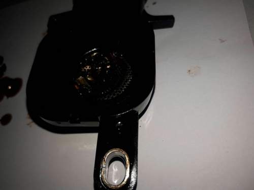

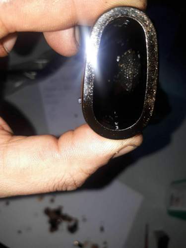

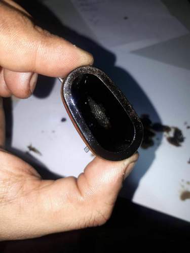

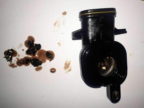

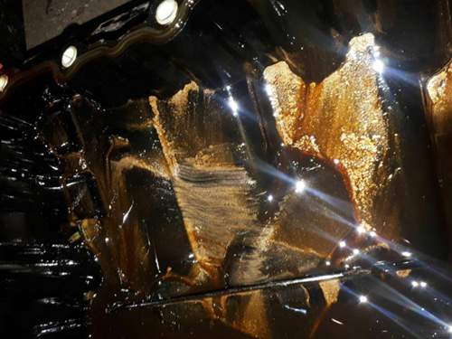

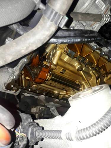

Um euch auf dem laufenden zu halten, hier ein Update zu meiner Geschichte.
Das Auto stand nun seit dem 22.12. mehr oder weniger sinnlos bei einer Firma welche erst groß tönte das ist kein Problem das bekommen wir hin und bla...am Ende öffnete diese nur die Ölwanne und sagte dann mit ausreden ab, keine Zeit, keine Partner und und und... auf die Hilfe der Firma mir andere Firmen zu empfehlen welche man via Google fand hab ich dann zähneknirschend verzichtet. Vor der absage am Auto was zu machen nannte man mir noch Preise von 5500€ für den Motor und 1800-2000€ für den Umbau. Klasse googlesuche...
Mittlerweile ist mein Baby heute Huckepack unterwegs zum Instandsetzer, Ende KW04/05 soll es dann wieder gesund und abholbereit sein. Ich werde berichten, bis dahin ein paar tiefe Einblicke.
