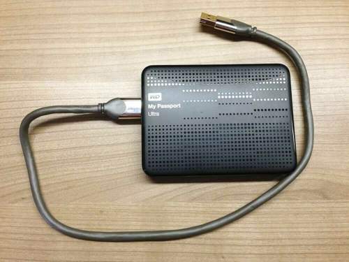

Zuerst eine externe Festplatte, eine WD Passport Ultra 1 TB (Bild 01):
http://www.wdc.com/de/products/products.aspx?id=1000#Tab1
Diese habe ich dann mit folgender Software auf das FAT32 Dateisystem formatiert:

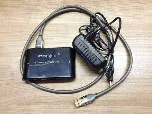

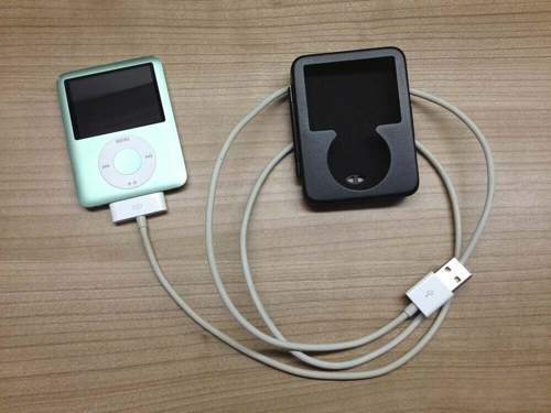

Dann hatte ich einen alten, gebrauchten iPod, welchen ich irgendwann bei eBay gekauft habe (Bild 02), und den ich schon lange in meinem Volvo nutze, und auch weiter verwenden will, und natürlich brauchte ich einen USB-Hub, ich nutze einen USB 3.0-Hub (Bild 03), mit einem Netzteil, aber es lief auch mit einem USB 2.0-Hub, wichtig ist nur, dass dieser Hub ein (externes) Netzteil hat.
