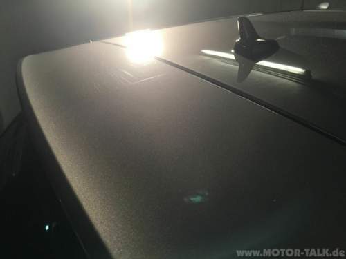

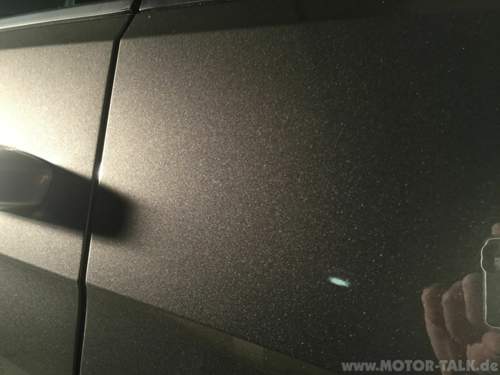

Also ich habe einen 15 Mon alten VW Golf GTI den ich natürlich hege und Pflege, leider ist mir im Winter was blödes passiert, einmal!! nicht so sehr auf die Waschbürste geachtet und ne Menge Kratzer reingebürstet, ja ich weiß diese Bürsten sind ein NO GO nehm ich normalerweise auch nicht bzw. habe jetzt ne neue SB Anlage und die ist Top dazu nen Überzieher aus Microfaser drüber und schon kann nix mehr passieren.
So wie ihr auf den Bildern sieht, insbesondere das wo der Dachspoiler abgebildet ist seht ihr links wie das Auto aussah, rechts nach Mehrfachpolitur.
Als ich mit dem Auto bei einem wirklich guten Profi Aufbereiter war und mir einen Kostenvoranschlag einholte, bekam ich zunächst Atemnot, den der wollte von mir 750.-inkl. Keramikversiegelung.
So dann hab ich mich in den verschiedenen Foren mal Schlau gemacht, welche Maschine, welche Polituren etc.
Bein den Polituren kam ich immer wieder auf das Menzerna Sortiment zurück letztendlich auch gekauft und angewandt
Schritt 1 1000er Politur mit Orangen Pad Schritt 2 3500 Finish Politur mit Schwarzen Pad auspoliert anschließend mit Prima Hydro Max versiegelt (Polymer Versiegelung) So nun hatte ich alles besorgt inkl. Baustrahler, jedoch fehlte mir noch eine Poliermaschine wo ich bis heute noch nicht sicher bein welche Art der Maschine, Excenter oder Rotation ich kam immer wieder auf die Rupes LHR75 zurück eine Excentermaschine aber der Preis von 329.- ist auch nicht ohne, also erstmal gelassen und als Testfläche die C-Säule von Hand poliert wobei ich sehr schnell feststellen musste ohne Maschine habe ich nach der Politur des ganzen Autos sicherlich Artrose in den Händen und bin Fix&Fertig also muss eine Maschine ran.

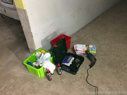

Da ich nun das ganze Pflegesortiment+ verschiedene Pads habe dachte ich mir das probierst jetzt mal mit der Bohrmaschine aus, also 75mm Teller drauf Oranges Pad und 1000er Menzerna vorher den Lack nach einer gründlichen Wäsche (mit sauberer Bürste) gewaschen und anschließend mit Isopropanol entfettet, mit Knete musste ich nach der Wäsche nicht vorarbeiten Lack war Aalglatt.
Niedrigste Drehzahl an der Maschine eingestellt ca. 600 U/min und das Ergebnis hat mich tatsächlich mehr als Überrascht, zum einem hatte die Bohrmaschine selbst bei dieser niedrigen Drehzahl noch genug Kraft ohne dabei in die Knie zu gehen, jedoch brauchte ich zwei bis vier Durchgänge um wirklich alle Swirls rauszuholen, anschließend mit der 3500er Menzerna auspoliert, das Ergebnis siehe Bilder.
