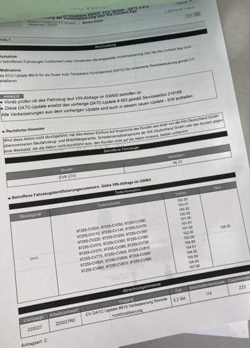

seit fast 2 Wochen habe ich nun meinen neuen EV6 mit Wärmepumpe. Alles gefällt mir daran super - bis auf die Heizung:
- die Fernklimatisierung via Kia Connect heizt nicht
- während der Fahrt heizt die Heizung nur schwach
Wie sind da eure Erfahrungen - gibt es Tipps & Tricks, wie man die Fernheizung doch hinbekommt?
Ist das Problem bei Kia bekannt und gibt es schon eine Lösung - muss Hardware (PTC/ICU) getauscht werden oder reicht ein Software-Update?

Themenstarteram 12. April 2022 um 16:58
So, ich habe heute das entsprechende Update eingespielt bekommen:
KTI_2022-35_CV_Serviceaktion220027:ECU Update - DATC # 915 Verbesserung der Vorklimatisierung über Kia Connect App
Und siehe da, mein EV6 heizt jetzt auch warm vor per App!

Themenstarteram 29. April 2022 um 10:59
Es gibt diverse bekannte Probleme mit der Heizung beim EV6.
Aber ja, mein Problem ist gefixt: Ich kann jetzt über die App vorheizen, auch wenn kein Ladekabel steckt. Es kommt warme Luft.
Themenstarteram 30. Juni 2022 um 10:58
Vorgestern hat mein EV6 noch ein weiteres Update zur Vorklimatisierung erhalten. Siehe Foto anbei.
