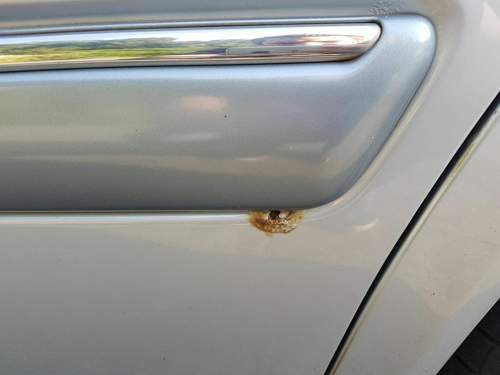

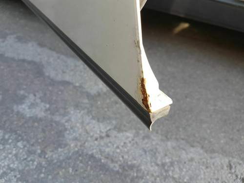

Dann geht´s an die Roststellen, Kotflügel vorne Fahrerseite hab ich einen Punkt zur Stoßstange hin an der Kante, Tür hinten Fahrerseite an der Zierleiste, Beifahrerkotflügel und Stoßstange sind vom automatischen Garagentor beim Vorbesitzer beschädigt und vorne innen unterhalb von einem Scheinwerfer ist eine 10cent Stelle die langsam anfangen will.

Beifahrer Spiegel muss auch lackiert werden, den hat der Vorbesitzer auch nicht ausgelassen und die Heckklappe muss eingestellt werden, die sitzt nicht richtig.
Der sieht doch aus wie neu - Gratuliere - schönes Auto.
Wie neu nicht, paar Stellen hat er aber ist überschaubar. Komischerweise nur obenherum, unterhalb am Fahrzeug ist nix zusehen, also nichtmal an den Achsteilen.
Muss unbedingt an die Radläufe hinten, da alles voll mit Dreck und will anfangen zu rosten. Wollte erstmal alles sauber machen, die Stellen blank machen, Rostumwandler, dann hab ich noch ne alte Dose bleimennige und dann lackier ich den Radlaufrand erstmal selber nach. Dann schau ich mir es ein paar Monate an und wenn nix mehr nach kommt, bringe ich ihn zum Lackierer.

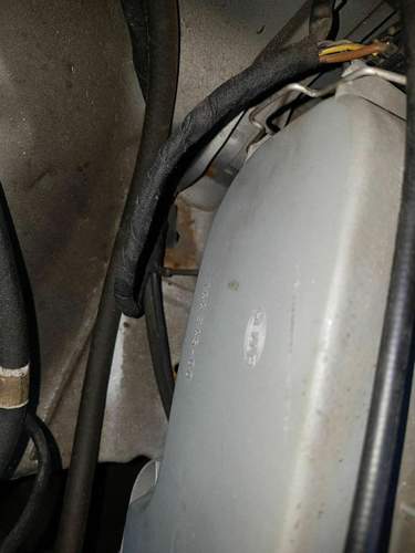

Vorne unter einem Scheinwerfer bin ich auch fündig geworden aber die Kotflügel wollte ich sowieso abnehmen, ich hoffe es bleibt bei der Stelle.
20180515-184410
Hallo, also ich würde sagen, noch nicht dramatisch aber Handlungsbedarf damit es nicht schlimmer wird. Habe ich bei meinem auch so gemacht und außer etwas bremsen kommt nichts dabei raus und schön geht auch anders, man sieht das halt. Als erste Maßnahme sicher richtig, aber letztlich hilft nur, entweder selber richtig Instand setzen oder halt Geld in die Hand nehmen und machen lassen. Gruß, Wolfgang
