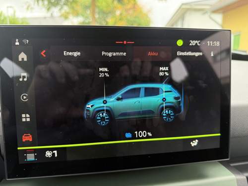

ich habe gestern den brandneuen Spring 2 vom Händler geholt. Da es ein bisschen weiter war, hab ich das Auto über Nacht an die Wallbox gehängt. Erste Überraschung, obwohl unter Akku min 20%, max 80% eingestellt ist, ist er nun zu 100% geladen. Zweite Überraschung: nach dem Entriegeln wollte das Auto den Ladesrecker nicht rausrücken. Erst 3x Schlosstaste hat geholfen. Es liegt wahrscheinlich an meiner Unerfahrenheit. Meine praktische Spring-Expertise ist keine 24 Stunden alt. Kann mir ein alter Hase da Licht ans Fahrrad machen? Was habe ich falsch gemacht?

Akku-Einstellung

Zum Entriegeln des Steckers die Aufsperrtaste am Schlüssel oder im Armaturenbrett 2x hintereinander drücken. Steht auch so in der Anleitung.
Das mit der Ladebegrenzung sagt mir leider nichts, da kann sicherlich einer der Fachleute hier was dazu sagen. Beim Spring 1 gibt es das mWn nicht.
Das mit dem Laden auf 100% kommt sporadisch vor, gibt einen thread dazu im Springform. Könnte sein dass zusätzlich die Einstellung für die Ladezeitbegrenzung hilft.
