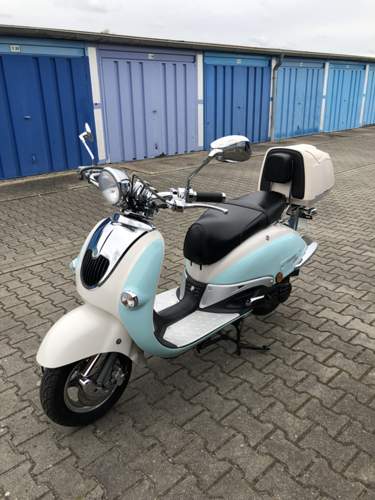

Ich für meinen Teil kann sagen das es für den Retro (im Bild) eigentlich alles gibt,auch komplette Karosserie für unter 200€.
Was ich bei den im Bild gemacht habe : neuer Vergaser 20,90€,neue Spiegel 35€,Handarmatur links 28€,neuer Heckkoffer in Elfenbeinfarbe 79€.
Dann Bremsflüssigkeit gewechselt,dazu Bremssattel zerlegt,gereinigt Bremsklötzer abgezogen.
Motoröl war gemacht kurz vorm Erwerb,Reifen haben gut 80-90%.
Der gute ist Bj. 2013 und 1550 km gelaufen.Läuft sehr sehr ruhig,kaum zu hören.
Ach ja,die Vario hatte ich runter,da war kein Gramm Fett dran,hat man auch gespürt,er wollte immer ruckweise los fahren.
Alles in allem hat er 800€ gekostet mit den Teilen,Nachbarin ist mehr wie zufrieden.
