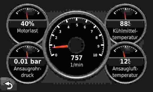

bei meinem v50 D5 ist der Verbrauch von 7,44 auf 10,5 hochgeschnellt. Festgestellt habe ich das nach dem der Tank leergepumpt wurde, da ich Benzin statt Diesel getankt hatte.
Ausserdem ist die Motorlast im Leerfauf höher als zuvor: von 15 auf über 40 bis 55.
Auch wenn ich stehe und den Wahlhebel von D auf N auf P runterschalte, verändern sich die Motorlastanzeige von 55 auf 45 auf 40!!!
Gefühlsmäßig meine ich das der Wagen nicht mehr so richtig zieht, Gestern auf der Autobahn hatte ich Mühe 200 zu erreichen, was vorher besser ging.
Was ist da kaputt? Weiterhin muss sagen das der Motor vor dem Auspumpen unruhiger lief als dannach?!?!
Was wird als Motorlast definiert? Welche Messwerte bestimmen ihn?
Kann mir jemand was dazu sagen? Was ist zu machen?
Achtet auch auf die Bilder im Anhang.

Der Leerlauf ist jetzt ruhig, vor dem Abpumpen war er unruhig!

40% Motorbelastung bei Leerlauf ist nur bei Kaltstart normal - nicht bei 88° .

Ich glaube, die Diskussion läuft etwas neben der Spur! Er hatte Benzin statt Diesel getankt, richtig? Der Tank wurde leergepumpt und nun hat er Probleme, oder? Was hat das mit der leidigen Ölverdünnung beim D5 und seinen Derivaten zutun? M.E. ist das ein a) nicht bei allen "D5" auftretender und b) ein inzwischen bei den meisten behobener Fehler. Es dürfte wohl wesentlich näher liegen, die Ursache zunächst bei dem versehentlich getankten Benzin und den deshalb erfolgten Maßnahmen zu suchen, oder?

Ähm... Er ist NICHT auf Benzin gefahren... Er hat den Tank danach SOFORT auspumpen lassen... Die wenigen Spurenelemente vom Benzin im Dieseltank (Dämpfe/Ablagerungen) fallen da nicht ins Gewicht.
Zudem, die Problematik mit der Steuerung ist nach wie vor gegeben! Nur weil Volvo sagt "Es gibt ein Update" heißt es nicht sofort Fehlerbehoben. Nach wie vor haben einige hier Probleme mit dem Diesel. Zumal, wo soll der erhöhte Kraftstoffverbrauch sonst herrühren? Benzin + Diesel = hoher Verbrauch? 😉
Nix da 😁 Dazu Motorlast höher etc.
Naja, könntest Du Dir vorstellen, dass beim "Abpumpen" doch ein Rest im Tank verblieben ist? Ich habe irgendwo mal gelesen, dass im Fall der Fälle ggf. sogar der Tank ausgebaut und gereinigt werden muss. Und wer hat sich bisher wegen der Ölverdünnung über zu hohen Verbrauch beschwert? Naja, wir können bestimmt noch lange raten, aber vielleicht kann ja mal der ein oder andere Volvomechaniker was dazu schreiben.
