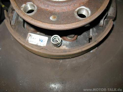

Da keine Lösung für das leidige Thema "explodierte Handbremse " in Sicht ist und auch neue Beläge mitunter bereits nach einem Jahr wieder Probleme machen, wäre es vielleicht sinnvoll, wenn wir hier ein paar Erfahrungsberichte sammeln könten, welche Hersteller empfehlenswert sind und welche weniger.
Da mache ich mal den Anfang:
Hersteller: ATE -> schwarz lackierter Belägträger
Zustand nach fast genau einem Jahr gut! Kein Rost erkennbar, Beläge noch fest.
Bilder anbei- Farbe etwas verfälscht, Beläge sehen wirklich noch gut aus.

Ich kann mich nur anschließen.
Nach "Explosion" 2010 ATE verbaut und nunmehr über 20TKm drin (bei knapp 20k optisch gecheckt), keine Ablösungen oder Korrosion.

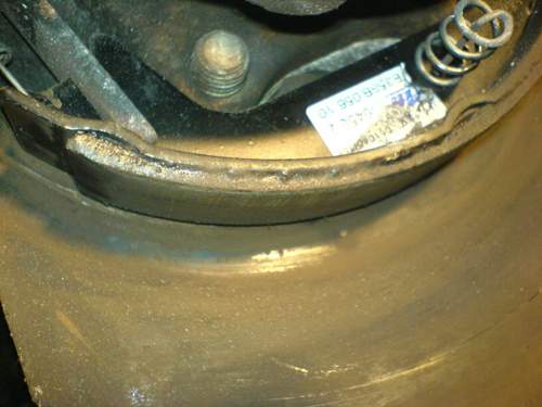

Ich habe gleich nach dem Kauf meines Elches (vor ziemlich genau 2 Jahren), die HB-Beläge gewechselt (Beläge waren ja tw. schon vom Träger gelöst).
Hab dennoch wieder zu original Volvo Teilen gegriffen. Ich weiß leider nicht mehr welcher Hersteller das war. Ich kann mich jedoch noch sehr gut auf den eingestanzten "Made in France" Schriftzug auf den Belägen erinnern!?
Beim Montieren der Sommerräder (vor ca. 3 Wochen) hab ich die HB-Beläge jedenfalls kontrolliert. Sahen aus wie neu. Kein Rost und keine Ablösungen.
Aja, gefahrene KM mit den neuen Belägen: circa 27.000 km.

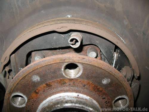

Hallo zusammen.
Heute wurden meine ATE-Handbremsbacken überprüft, die am 27.01.2010 eingebaut wurden.
Ergebnis: Alle Beläge noch fest, Aussehen noch recht gut nach 24 000 km und 2¼ Jahren.
Auf dem einen Bild meine ich aber bereits Ansätze von Rost an der Klebefuge zu erkennen.
Ich kann also sagen, dass ATE-Bremsbacken mindestens 2 Jahre problemlos waren.

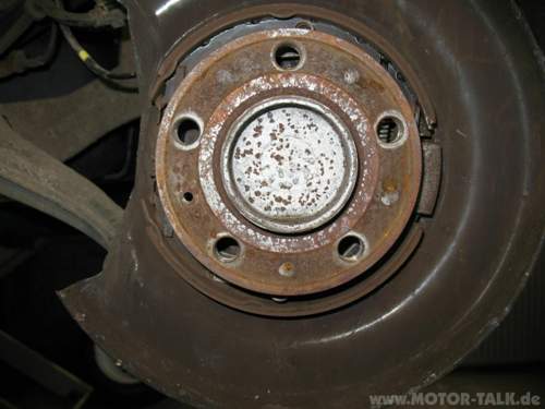

Sahen bsiher nach 1 jahr/60tkm noch gut aus.
Im Rahmen der Bremseninspektion wurden die teilweise abgelösten Originalbeläge gegen einen ATE Backensatz getauscht.
Nach 4 Jahren und ca. 85 tkm Laufleistung noch immer keine Korrosion - optisch top!

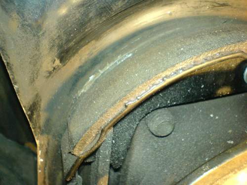

Ich habe meinen 2003er (MJ 2004) V70 D5 im Sommer 2011 mit 220.000km gekauft. Ein sehr schönes Auto, Topzustand, bin sehr zufrieden und hatte ausser den Stoßdämpfern hinten noch keine Ausfälle.
Ja, wie gesagt, die Beiträge zu den Handbremsproblemen habe ich schon gelesen. Ich habe dann auch sofort beim Kauf bei der anstehenden 220TKM-Inspektion diesen Backensatz zum Tausch explizit angewiesen.
Die alten Backen habe ich mir aushändigen lassen. Es waren original Volvo-Backen mit der Nummer 8672251. Die Träger waren mäßig korrodiert. Bei einer Backe war der Belag fest, bei zwei Belägen konnte man mit dem Schraubendreher am Belagende ein bischen (1-2cm ca.) drunterfahren, weiter ging nicht. Bei einer Backe fiel der Belag bei diesem Drunterfahren in zwei Stücken ab. Ploing. Dieser Backensatz ist lt. Serviceheft im Sommer 2008 bei 160.000km getauscht worden. Er war also 60.000km bzw. 3 Jahre alt. Der Wagen wurde in flachem Terrain gefahren. Ob das jetzt eine Gegend mit viel Regen, Garage ja/nein usw. einhergeht - kann man nur noch schwer sagen. Ich sage jetzt mal mäßig Regen und Garage ja.
Die neuen Beläge sind wieder original Volvo. Diese wurden lt. Karton in China gefertigt und tragen die Nummer 31262869.
Bei der 240TKM-Inspektion im Sommer 2012 (bei km 236.000) habe ich die Beläge explizit zur genauen Sichtung angewiesen. Alles in Ordnung. Diese Beläge halten nun also schon seit einem Jahr bzw. 16.000km. Der Wagen fährt hier in recht bergigem Terrain, aber ich nutze die Motorbremse recht oft - häufig muß ich nur wenig oder gar nicht "mechanisch" bremsen. Das hat bei mir die Frage aufgeworfen, ob das wohl so gut ist? Bei Regen zB. wird die Bremse gar nicht warm und trocken .... jetzt habe ich mir schon angewöhnt, zumindest bei nasser Witterung, die Bremse öfter zu nutzen.

so. nun hat es meinen elch auch erwischt. steht mit demontierter hufe auf der bühne.
eingebaut werden nun beläge von textar. die originalen sind von volvo made in france. konnte diese bis zur hälfte vom träger lösen. waren aber noch die ersten. 169tsd km haben sie "gehalten".
