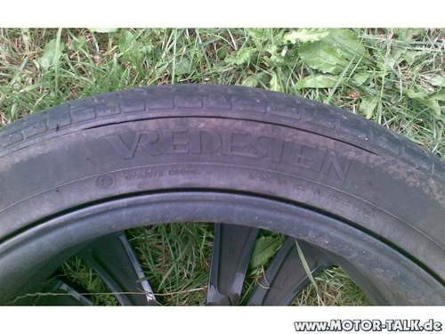

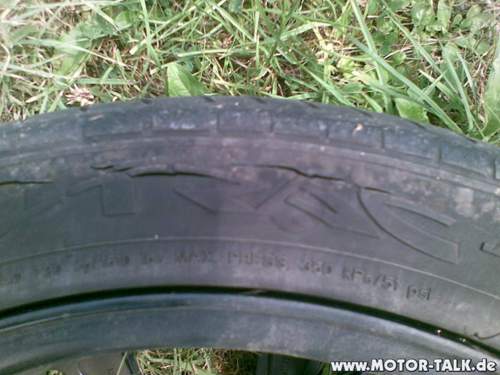

Vredestein Ultrac Sessanta 245/30 ZR 20..zersetzt sich bei 160km/h auf der Autobahn!!!!
Gott sei Dank nichts passiert..alle wohl auf..auch das Fahrzeug!! ;-)
Reifendruck hat gepasst, es wurde kein Nagel oder sonstiges Überfahren..laut Reifenhändlern..wäre es wohl schon öfter vorgekommen das dieser Reifen innen Risse bekommt und dann auseinander fällt!! Vredestein stellt sich natürlich Quer und sucht den Fehler beim Verbraucher!! Als ich Vredestein darauf angesprochen habe..sagte der Mitarbeiter nur das wäre normal, würde Dunlop, Conti, Goodyear auch so passieren..Sag mal gehts noch..so ein Reifen kostet ca. 250€ und naja da ist es dann normal das der dann ausseinanderfällt??!!
Habe diese Bilder und den Schaden in ettlichen Foren gepostet..und siehe da mittlerweile sind es 5 Leute die ähnliches bzw. gleiches Problem mit dem Vredestein Ulltrac Sessanta haben..schon komisch!!!
Das Problem wird bei Vredestein einfach abgetan..und der Reifen soll jetzt getestet werden..da bin ich mir sicher kommt nichts bei rum..bzw. wahrscheinlich schieben Sie einen meiner Meinung nach Materialfehler auf Bordstein berührung oder zu wenig Luftdruck..was bei mir definitiv nicht der Fall war!!!
Das nenne ich Kundenfreundlich!!!
Hier ein paar Bilder!!!
Bitte postet das Überall und teilt es damit es alle eure Freunde sehen und nicht wie ich mit dem Vredestein Ultrac Sessanta Ihr Leben aufs Spiel setzen!!!

Anbei einige Bilder von unseren Reifen aus dem Jahr 2009. Der Reifen wurde defintiv mit richtigen Luftdruck gefahren. Das Problem machte sich bemerkbar, da immer wieder ein leichter Druckverlust später festgestellt wurde.
Das Fahrzeuge wurde öfters über 240km/h bewegt man kann sich vorstellen, was bei einem Reifenschaden durch einen eventuellen "Materialfehler" passieren hätte können.
Im letzten Bild sieht man auch das eine Blasenbildung am Reifen stattgefunden hat. Ich komme aus dem A6 4F-Forum und war dort nicht der einzige mit diesem Problem.

Also zu meinem Fahrzeug..es ist alles so wie es sein muss und alles TÜV Konform!! Achslast, Sturzwerte und natürlich auch der Reifendruck (Reifendruck wurde mir von Vredestein auf minimal 2,6 bar angegeben..bzw. die Reifenfreigabe von Vredestein direkt (schriftlich) für die von mir verwendete Felgenbreite!!
Der Reifen war hinten rechts montiert..und hä..wenn du eine Achslast von 1220 vorne hast..Trägt dir auch kein TÜV diesen reifen ein!!
Der Reifen wurde auch nie an einen Bordstein gefahren..
Ich poste hier keinen larifari sachen..es liegt definitiv kein Fehler meinerseits vor!!
Wenn noch jemand dieses Problem hatte bitte bei mir per PN melden!!
