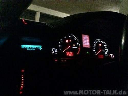

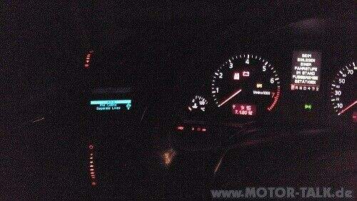

Hallo zusammen🙂
einige von euch haben es eventuell mitbekommen, das ich auf der Suche nach einer Bluetooth Freisprecheinrichtung war.
Nach langem hin und her habe ich mich nun für die Parrot Mki9100 entschieden.
Resultat: Ich bin mehr als Begeistert
Zum Anschluß:
Die Mki ist über Zündung 1 so geschaltet, das bei einem laufendem Telefonat der laufende Motor abgestellt werden kann, ohne dabei die Verbindung zum Gerät zu verlieren.
Zudem besteht eine direkte Verbindung zum Tv-Tuner und somit auch zum RND-D aber dazu später mehr.
Steuerung
Die Grundfunktionen wie: Einstellungen, Ipot/phone, USB und Nummer wählen werden über die kleine externe Fernbedienung gesteuert.
Das Gerät ließt die Hauptmenüpunkte Laut vor.
Zudem verfügt das Gerät über die Funktion Text-To-Speech worüber sich Telefonnummern bzw. Adressen wählen lassen.
"Wenn möchten Sie anrufen?" (PIEP) "Herr Max Mustermann Handy" -"Max Mustermann Handy, verbindung wird hergestellt...."
Falls diese Funktion einmal nicht klappen sollte, so hat man zudem die möglichkeit einen Anruf manuell zu starten.
Über den Punkt "Adressbuch" werden alle Namen vorgelesen.
Zudem hat man die möglichkeit eine Nummer zuwählen.
Dabei ist 1 Drehung an der Fernbedinung beispielsweise die 1 eine 2 Drehung die 2.
Dabei werden die Zahlen akustisch wie optisch auf dem Display angezeigt.
Laut Parrot-Partner wird demnächst noch ein Kabel folgen, worüber sich die Mki auch über die Lenkradfernbedienung steuern lässt.
Verständlichkeit
Der Parrot ist mit einem Duplex Mikrofon ausgestattet, das bei mir neben den Innenspiegel unscheinbar montiert ist.
Bei einem Telefonat wird der Gesprächspartner über den originalen Audi Lautsprecher in der B-säule übertragen.

Display
Das Display ist ein mit 2 Zeilen bestücktes OLED-Display (Blau).
Meine Sorge das dieses sich nicht in das Fahrzeug Rot leuchtende Amaturenbrett einfügt, blieb Grundlos.
Die Farbe ist wirklich unaufdringlich.
Zudem wird das Display nach geschätzten 15 Sek gedimmt und nach einer Minute via Bildschirmschoner abgeschaltet.
Auf dem Display werden zudem Informationen wie: Akkustand des Handys und Empfangsstärke angezeigt.
Ein zweites Handy kann man zudem parallel betreiben.
Ich habe nun im unteren Bereich noch paar Bilder.
Bitte nicht über die Airbag leuchte wundern.
Hierbei handelt es sich um ein defektes Kabel (Rückbank Fahrerseite)
