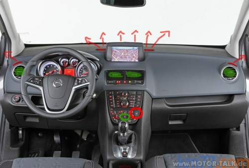

ich fahre seit ein paar Tagen den neuen Meriva B und habe ein Problem mit dem Entfeuchten bzw. Enteisen der Winschutzscheibe.
Die Klimaanlage ist eingeschaltet sowie die rechte Taste zur Belüftung der Winschutzscheibe.
Frage:
Welche Düsen werden denn auf die Windschutzscheibe gerichtet? Es gibt doch nur die seitlichen Düsen und die Düsen über dem Radio.
Da wird nichts auf die Windschutzscheibe gerichtet.
Habt Ihr auch schon dieses Problem gehabt?
Ich hatte vorher den Meriva A und da war die Scheibe ruckzuck frei.
Danke
Viele Grüße
Butomus
Original geschrieben von butomus
....Es gibt doch nur die seitlichen Düsen und die Düsen über dem Radio.
Diese 3 (rot) ! Die sind ja im Gegensatz zu den 4 Frontaldüsen (links/rechts + mitte, grün) und ihrer manuellen Verstellbarkeit ja fix im Armaturenbrett ausgerichtet.

Unter der Windschutzscheibe sind zwei schmale Schlitze. Da kommt aber keine Luft heraus!!!
Welches Gebläse macht denn dann die Scheiben frei?

KLUGSCHEISSERMODUS AN 😛
Zusätzlich zu den von "Flex-Didi" bereits eingezeichneten rotmakierten Auströmmern, gibts noch die zwei kleinen Ausströmmer im Bereich der Dreiecksfenster die ich mit gelben Pfeilen markiert habe.
KLUGSCHEISSERMODUS AUS 😎
Allzeit freie Sicht beim Fahren wünscht Bavaria-Mike
ups, die gelben meinte ich eigentlich an der seite,.
ich war mir ihrer genauen position jetzt von hier drinnen am schreibtisch nicht mehr so sicher..;o)
die anderen von mir markierten an beiden seiten, sind denn wohl in abhängigkeit der zugehörigen lüftungsdüsen und ihrer einstellung nur auf.
Wenn ich rechts über dem Knopf für die Heckscheibenheizung den Knopf einschalte, kommt NICHTS aus den Düsen oberhalb des Grafik-Displays.
Was kann das sein?
Es strömt nur Luft aus den Düsen über dem Radio!!!

Hast Du manuelle Klimaanlage oder Klimaautomatik?
Übrigens wäre es nicht schlecht wenn jeder hier seine Fahrzeugausstattung in der Signatur auflisten würde, das würde die Beantwortung der Fragen um einiges einfacher machen.🙂
Ich habe eine manuelle Klimaanlage!
Könnte evtl. möglich sein, das Du bei der "manuellen" gleichzeitig zur Defrostertaste noch die Gebläsedrehzal am Stellrad erhöhen musst. Möglicherweise dient die "Defrostertaste" bei der manuellen nur dazu um die Luftführung in Richtung Frontscheibe zu stellen.
Halte ich zwar für unwahrscheinlich, da diese Taste ja sonst sinnlos wäre aber "nichts ist unmöglich - Toyo...  äh Opel".😉
Gruß Mike
Die Drehzahl erhöht sich auch selber.
Es strömt keine Luft oben aus den Schlitzen.
Ich werde wohl mal meinen Opel Händler aufsuchen müssen.
Butomus
Mir ist gerade noch etwas eingefallen, im Configmenü gibts eine Einstellmöglichkeit für die Gebläsedrehzahl.
Unter "Fahrzeugeinstellung" dort auf "Klima- und Luftqualität" gibts den Menüpunkt "Autom.Gebläse" kann man zischen NIEDRIG - MITTEL - HOCH.
Versuch mal den Menüpunkt (sofern bei Dir vorhanden) auf HOCH zu ändern, somit sollte beim betätigen der Defrostertaste die Drehzahl hörbar und spürbar hochregeln.
Gruß Mike

Schade, dann musst es wohl doch beim FOH überprüfen lassen.
Hoffe die finden den Fehler bevor der Frühling kommt.😉
