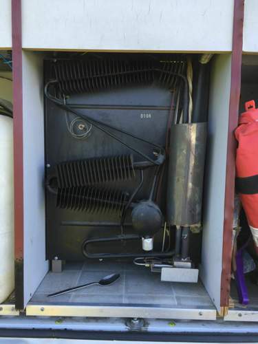

Ich habe einen älteren Elektrolux Absorberkühlschrank (RM 185 R) in meinem Mitsubishi L300 verbaut. Er kühlt wunderbar an Landstrom angeschlossen, aber auf Gas hat er Probleme. Und zwar ist morgens alles schön kalt, auch bei geschlossener Heckklappe. Im Laufe des Tages, schon bei 20 Grad und Sonne und wenn er zum Beispiel auf einem Parkplatz steht und die Heckklappe zu ist dann kommt er einfach nicht mehr mit dem Kühlen hinterher. Dann sind auch beide Rohre sehr warm, das oben dass man es gerade mal 3 Sekunden anfassen kann, das unten ist einfach sehr warm aber man kann es anfassen.
Die Wärme staut sich ziemlich, und ich habe schon manchmal gelesen dass ein Ventilator Abhilfe geschafft haben sollte, meint ihr denn das bringt etwas? Oder täte es schon ein Gitter oben damit die Luft abziehen kann?
Der Kühlschrank hat einen Kamin und der zieht auch nach draussen ab, trotzdem wird es natürlich warm drinnen.
Nachmittags ist die Butter dann immer weich. Ist das denn normal bei so einem alten Kühlschrank oder müsste er auf Gas genauso kühlen wie elektrisch?
Ich hänge euch mal Bilder von ihm an und wie er verbaut ist, habe ihn so gekauft:

Bei aller Liebe, aber ich kann mir nicht vorstellen, dass diese Einbausituation einer Gasprüfung standhält.
Es bedarf einer fest eingebauten Belüftung und einer Bodenöffnung in einer bestimmten Größe, damit Luft zirkulieren und im Falle eines Gaslecks das Gas "aus dem Fahrzeug fallen" kann (Gas ist schwerer als die Umgebungsluft).

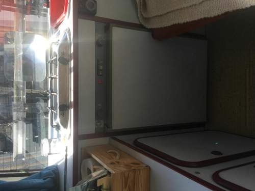

@Oldwood64 @Oetteken @4Takt So miteinander, Gasbuch habe ich überprüft, der Kühlschrank ist eingetragen, eine Bodenöffnung hat er aber nicht und nach oben ist auch nur ein kleiner Schlitz der mit der Luft des restlichen Fahrzeugraums verbindet. Die Wärme staut sich dann oberhalb des Kühlschranks und bei morgendlichen 5 Grad ist es natürlich trotzdem kalt denke ich mir, aber jetzt am Nachmittag mit geschlossener Heckklappe wird es oben richtig warm. Ich denke ich baue jetzt erst einmal ein Luftgitter oberhalb des Kühlschranks ein damit die Luft besser zirkulieren kann und sich wenigsten im Fahrzeug inneren verteilen kann.
Der Kühlschrank ist quasi richtig nach hinten eingesperrt, Luftzirkulation ist da keine. Ich hänge Bilder von innen und aussen (bei geöffneter Heckklappe an). Meint ihr das Gitter genügt oder ich brauche noch Computerlüfter?

wer auch immer das so eingebaut hat, hat null ahnung. du hast einfach keine zirkulation und kannst auch die abwärme nicht abführen, einbau siehe bild oder unter
https://www.bedienungsanleitu.ng/dometic/rm-185-r/anleitung?p=2
da brauchst nix umbauen, sondern erst einmal richtig einbauen.
