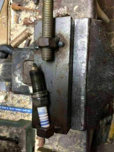

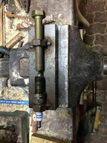

Anmerkung: Idee für ein Einstellwerkzeug, welches Klopfen überflüssig macht)
Etwas basteln! Die Schraube kann man gefühlvoll von Hand drehen.
Zuend1
Zuend2
Zuend1
Zuend2
Das ist natürlich eine gute Möglichkeit des Tunings vom Elektrodenabstand.
Viel besser als klopfen finde ich!
