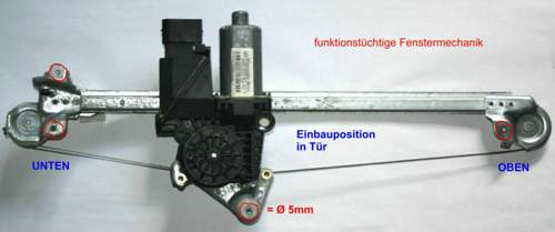

Bild-6 zeigt die 4 Befestigungspunkte. Die Poppnieten wurden ausgebort. Wer Poppnieten und Zange hat kann die Mechanik später damit wieder einsetzen. Ich hatte keine und habe in die 5mm-Löcher ein M6-Gewinde geschnitten und mit Schrauben M6 x10mm die Mechanik wieder befestigt. Die Schrauben nicht zu lang, sie könnten den Lauf der Scheibe blockieren.
An der Ersatztür - das Fenster ist unten, sodaß ich an die Fensterschiene (Bild 6) rankomme. Die Poppnieten sind ausgebohrt. In der Fensterschiene sitzt der Schieber (Bild-2), der durch eine Klammer (Bild 7) gehalten wird. Klammer vorsichtig entfernen - nicht zerbrechen, wird noch gebraucht - und Schieber seitwärts nach links aus der Fensterschiene entfernen. Fenster von Hand ganz nach oben drücken, damit die Mechanik (Laufschiene und Motor) sauber aus der Tür entfernt werden kann.

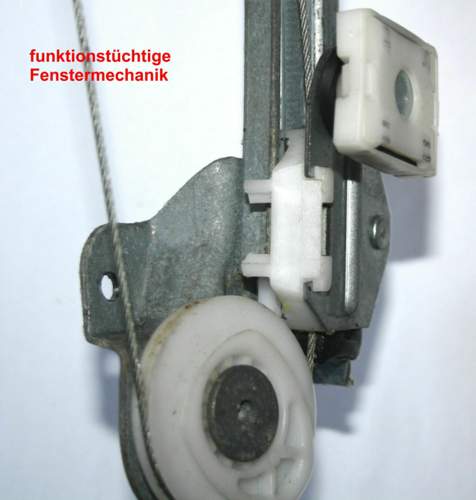

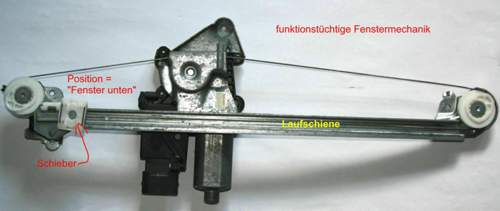

Bild 1-3 zeigen die funktionstüchtige Mechanik, Bild-3 das Plastikgedöhns, was sich bei mir in "Wohlgefallen" aufgelöst hat. Der defekte Führungsschlitten ist auch in Bild 4 und 5 zu sehen.
An der defekten Tür - das Fenster wieder ganz nach oben schieben um die funktionstüchtige Mechanik einzuführen. Am oberen Befestigungspunkt ist an der Mechanik eine kleine "Nase". Diese neben dem 5mm-Loch einhaken, so hängt die Mechanik schon mal in Position. Jetzt das Fenster von Hand runterziehen, sodaß man wieder an die Fensterschiene kommt. Den Schieber (Bild-2) von links nach rechts, seitwärts in die Fensterschiene drücken und Klammer aus Bild-7 einsetzen. Dann die Mechanik positionieren und mittels Poppnieten oder Schrauben fixieren.
Anschliessend elektrische Anschlüsse zum Motor herstellen - Zündung an - Test.....läuft ! :-D
