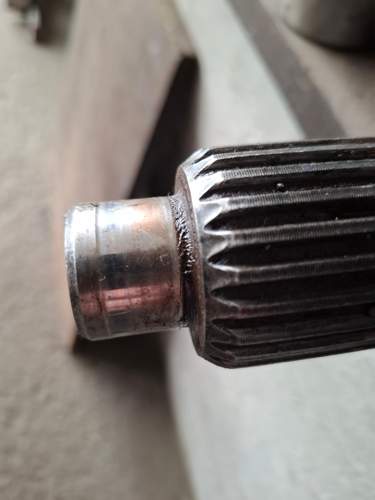

Das neue Pilotlager hat die Nadeln nicht durchgehend(kenne ich), sondern auf einer Seite einen Kunststoffring. (kenne ich nicht) Auf der Seite ist auch die Beschriftung. Könnte zur Abdichtung gemeint sein.
Kommt der Ring nun nach hinten, also zum Getriebe zeigend, oder nach vorne, also zum Motor zeigend?
Oder egal?
4 Antworten
Einfach auf die Getriebeeingangswelle schauen,
Wo die Laufspuren vom alten Nadellager sind und
das gedanklich auf das andere Nadellager mit den kürzeren Nadeln umsetzen!
Und das Fett auf dem Schiebestück/Nutenstück der
Kupplungsscheibe nicht vergessen!!!
MfG
1000021214
Ja, habe ich schon gemacht. Leider nicht mit so einem eindeutigen Ergebnis, wie auf deinem Bild.
Egal jetzt, ich kloppe das Ding da rein. Früher habe ich nach solchen Petitessen überhaupt nicht geschaut.
Mit dem Alter wird man umsichtiger. Oder feiger?😊

Konkretes zur Einschlagtiefe habe ich im Netz leider nicht gefunden. Ich habe etwas rumgemessen, und dann 3mm Versenktiefe gewählt. Es geht um einen CIH Motor- da kann man das Lager noch deutlich tiefer rein versenken.
