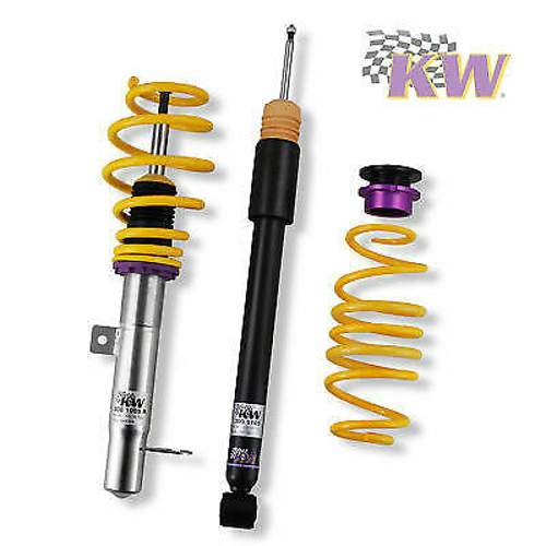

Wer hat schon ein Gewindefahrwerk KW V2 beim Volvo S/V/C70 eingebaut? Brauche kurz ne Auskunft über einbau der Dämpfer an der Hinterachse

Ich habe das gleiche eingebaut. Was willst du wissen?

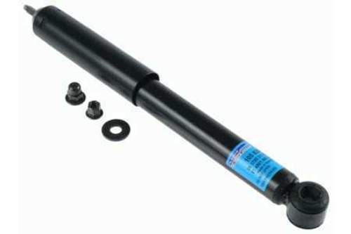

Hi ja die auflagefläche vom alten Dämpfer zum domlager war so gross wie etwa ein zwei euro stück, beim neuen Dämpfer KW ist nur noch direkt die kolbenstange mit kleinere auflagefläche zum domlager verschraubt. Ist das so korrekt oder kommt da noch was dazwischen?
Sachs
Kw
Ich hätte die hinteren domlager gleich mit neu gemacht. Da ist mir nix weiter aufgefallen. In der Anleitung von KW stand glaube nix, dass was vom alten Dämpfer übernommen werden muss. Sorry.
Ich hab auch gleich alles erneuert aber eben die auflagefläche macht mich ein bisschen unsicher
Kannst bitte nach dem Einbau berichten, ob es bei dir hinten auch in der höchsten Position auch so tief ist? Meine Propus c stehen mit der Einstellung fast bündig mit der Radlaufkannte
Wegen der niedrigen Höhe man kann sich bei KW beschweren und die schicken dann andere Federn die höher sind.

Ja sehr ernst. Habe schon 2 Kumpels die das gemacht haben, genau aus diesem Grund, 1x 850 1x V70. Bei beiden mussten die die Federn bis zum max hochstellen damit der Wagen halbwegs gerade war.
Witzig hier dann doch Leute zu sehen, die es auch eigenartig finden, wie tief der hinten steht, oder wie komisch die Dämpfer sind.....*g*
Auch die Info, "die senden einem andere Dämpfer", mag vielleicht richtig sein, aber wie sollen die längeren Dämpfer mit den aber gleichbleibenden Federn seriös funktionieren ?
KW hat auf der Verpackung auch C, V & S gleichgesetzt, was für mich pers. genauso fragwürdig ist, wie das ein 850er gleich wie ein 2000er V70 1 Modell ist, der die Sportniveaumaten verbaut hat.....
Laut Auskunft von KW sind für die sogar die Domlager an der HA gleich, gegenüber normalen Dämpfern.....

@s70r schrieb am 4. März 2018 um 18:40:00 Uhr:
Um Klarheit zu schaffen: Die Auflagefläche der alten Dämpfer ist auch nicht viel größer, das was du siehst, ist nur die Abdeckung mit eingespritzter Scheibe. Diese sitzt, mit einem Klemmring fixiert, auf der Kolbenstangen auf. Die entsprechende Stützfläche auf der Kolbenstange beim Sachs Dämpfer ist ziemlich genau so groß wie bei dem KW Stoßdämpfer.
