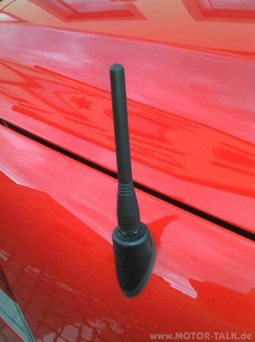

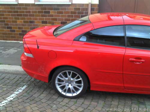

Hallo Winni,
also ich habe auch die von ATU dran, weil die andere vom 🙂 mir noch zu lang gewesen ist. Die funktioniert aber auch in der CH, im Tessin, wurde schon probiert. Müßte nur mal fragen, wo er die her hat, denn die gehörte zum Wagen vor der Übergabe... 😁
Die von ATU gefällt mir sehr gut, könnte besser passen am Sockel, klar, aber ist halt Zubehör... Habe mir dann aber eine kurze Gewindestange M6 gekauft (0,20€) und ein M5 Gewinde am anderen Ende raufgeschnittet, die Längen vorher abgemessen und nun hält sie Bombenfest, brauch nix abnehmen in der Waschstraße, kein Wasser im Loch mehr drin und habe einen super Empfang!
Im Siegerland genauso wie im Harz, also nicht nur Norddeutsche Tiefebene 😁, habe null Empfangsprobleme damit.
Kann also an der Gewindestange liegen, die besser leitet und auch fester sitzt als das beigelegte Wackelgewinde, welches zu kurz ist für festen Sitz!
Werde beides am Treff dabei haben zum anschauen.
Gruß, Eiko
