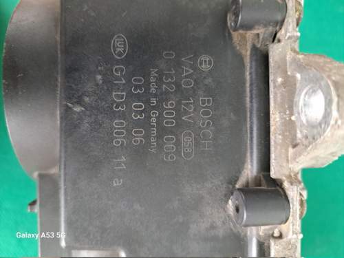

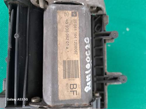

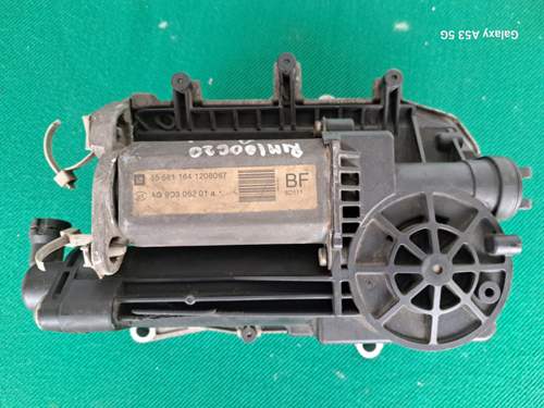

Ich habe ein Getriebesteuergerät Easytronic zu verkaufen, Meriva A 2005-2007.
Wenn jemand braucht...
