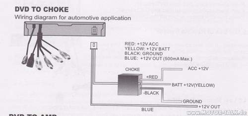

Themenstarteram 21. Oktober 2010 um 9:22
Also ich lade mal am besten noch den Schaltplan vom DVD Player hoch, da ich etwas nicht verstehe...
Das mit dem ACC +12 V (Red), BATT +12 V (Yelllow) und Black - Ground (das ist ja klar)
Aber wieso hat er 2 Plus? Red und Yellow? :-/
lg faKe

am 1. November 2010 um 9:20
lg faKe
ACC= Plus vom Zündschloss, Zündung eingeschaltet.
BATT= Dauerplus
12V OUT ist zum Ansteuern, z.B. für Fremdmonitore usw.
Querschnitt, da reicht 1,5 mm flexibel, es fliesst wenig Strom beim DVD.
