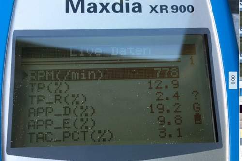

bei meinem Zafira B 140PS, Motor Z18XER BJ 2006 zeigt sich folgendes Verhalten, das ich nicht verstehe:
Wenn man im Leerlauf ganz langsam Gas gibt, so ist es nicht möglich, das ohne Drehzahlsprung zu schaffen. Der Leerlauf dreht mit ca. 850 U/min, danach kommt ca. 1100, egal wie vorsichtig man Gas gibt.
Die Auslesung der OBD Werte ergibt folgendes Bild: Gaspedal geht langsam hoch, wie ich es betätige. Drosselklappe macht erst gar nichts, dann einen Sprung.
Da ich bisher noch nie elektronisches Gaspedal hatte, bin ich da ziemlich ratlos. Entweder ist das normaler Stand der Technik, oder irgendwas ist defekt. Aber was? Drosselklappe habe ich schon gereinigt, sah auch ganz ok aus. Den völlig verdreckten Luftfilter habe ich ersetzt, das war übrigens noch der erste lt. Datum, spricht nicht gerade für die Freundlichen (oder die Vorbesitzer).

Könnte aber auch am Gaspedal liegen, aber das kann man mit einem Android Handy/ Tablet, einem ELM 327 BT Adapter und einer App selbst überprüfen.
Dann kannst du sehen welche Werte das Gaspedal liefert an die DK, sollten beide synchron verlaufen ohne Unterbrechungen.
Leider soll das Update mit der Schaltwalze 260€ kosten, das update fürs Steuergerät nur 60€. Die Werte für Gaspedal und Drosselklappe habe ich schon mit OBD ausgelesen, Gaspedal verläuft konstant, Drosselklappe macht einen Sprung. Da die Drosselklappe aber schon getauscht wurde kanns an der nicht liegen.

Ok, Update brachte die erhoffte Verbesserung. Bessere Übergänge beim Schalten, mehr Durchzug beim Anfahren, so wie es halt sein muss. Eigentlich müssten Software-Updates im Wartungsheft dokumentiert werden, dann könnte man sich später viel Sucherei sparen.
