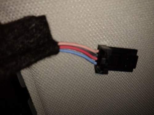

- Schalter für Deckenbeleuchtung: Daran wäre ich auch interessiert. Die Fahrer- Beifahrerbeleuchtung und die Kofferraumbeleuchtung können ja einfach mit dem Kippschalter ausgeschaltet werden.
Die Deckenlampen im Passagierabteil leider nicht. Sie schalten sich automatisch bei jedem Aufschließen oder beim Öffnen der Türen ein. Das ist besonders ärgerlich wenn ein Kind schläft und bei jedem Öffnen der Türen droht wach zu werden, da der Innenraum mit 6 LED-Lampen im Dachhimmel hell erleuchtet wird.

Ich habe schon überlegt mal zu schauen, ob es vielleicht eine Sicherung für die 6 Lampen im Passagierabteil gibt, die man bei Bedarf ziehen könnte.

Der Schalter sollte irgendwie machbar sein. Ich habe heute mal das Bedienteil der hinteren Lüftung abgebaut, ist nur reingesteckt. Dahinter laufen die Kabel auch zu den Lampen. Ich werde bei Gelegenheit mal durchmessen, welches der Kabel bei welcher Lampe anspringt um die Hauptzuleitung zu erwischen. Wenn man da einen Schalter einbaut sollte es meiner Meinung nach gehen. Es gibt tatsächlich auch eine Sicherung, die Steuert aber auch irgendeine der beiden Klimaanlagen mit (ich vermute, die hintere, würde ja Sinn ergeben). Die könnte man mit dem für den T5 erhältlichen Einbauschalter sicherlich auch per Schalterlösung deaktivieren, allerdings ist mir dieser Vorgefertigte Schalter mit 40 € zu teuer und ich will den Schalter im Wohnraum im Himmel, nicht im Fahrerfußraum kurz über dem Boden. Da komm ich ja von innen gar nicht hin, wenn die Sitze gedreht sind.

So, der Schalter ist eingebaut. Ich kann jetzt das hintere Licht komplett abschalten. Die Kabel sind hinter dem Fahrgastraumklimabedienteil an der Decke zusammengesteckt. Dort kann man einfach den Stecker ziehen und dann die Stoffisolierung aufschneiden, um an die einzelnen Drähte zu kommen. Ich habe das rote Kabel durchgeschnitten und mit einem Schalter wieder verbunden. Den habe ich in das Klimabedienteil eingebaut und fertig ist die Laube. Ging super schnell und waren Kosten von nicht mal 10 €. Auf den Fotos sieht man es einigermaßen.
Die Lüsterklemme auf dem einen Bild ist dem trial and error - Prinzip geschuldet...
