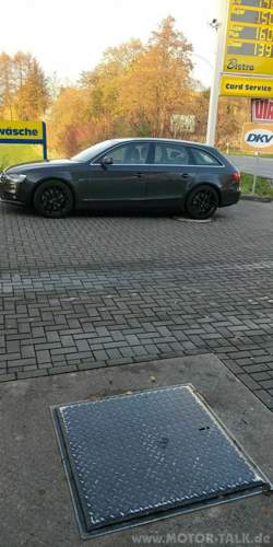

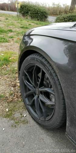

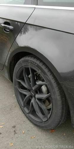

Hey,
wollte mir für die HA 20mm pro Seite bestellen und für die VA 10mm pro Seite. Eibach Prokit ist verbaut also VA 35mm und HA 30mm Tiefergelegt. Und bevor ich die montiere wollte ich wissen ob das klappen wird ohne schleifen, wollte nicht so gerne irgendwelche änderungen am Radkasten machen und bördeln.
Felgenmaße: VA 8.00x 18 ET 45 HA 8.00x 18 ET 45
Reifenmaße: VA&HA 245/40 R18
Hier mal Bilder im Anhang von Felgen und Tieferlegung.
Wird das passen oder wird das eher kritisch ?
Komplett Ansicht
Hinter Achse
Vorder Achse

Und für hinten schaust du in die Papiere wie hoch die Zuladung ist, das packst du dann in den Kofferraum.
Dafür sind auch vier schwere Kumpels geeignet.
Auch hier gilt, rundum 5mm Platz.

Vorne ist auch echt Platz. Soll ich evtl. Andere bilder machen damit man das besser sieht ?
Jepp Fotos von der Seitenlinie wären besser.
