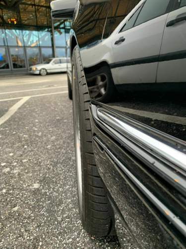

VA 8,5 x 18 / 19 ET 44 fuhr ich mit Platten 10er / 15er eine ET34 / ET29. An der HA 9,5 x 18 / 19 ET 46 fuhr ich mit Platten 15er / 20er (und wenn ich mich Recht erinnere auch mit 25er Platten, dies war aber grenzwertig) fuhr ich eine ET 31 / 26 (und wohl ET 21).
Die 2-teiligen AMG Alu's vom R129 auf der VA 8,5 (halbes Zoll breiter als Serie) x 18 hatten ET 25. An der HA 10 (1 Zoll breiter als Serie) x 18 ET 25. Passte wie maßgeschneidert auf dem W210.

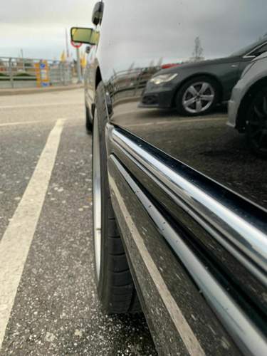

Guten Morgen, würde gerne so viel Verbreiterung haben, dass die Felgen schön mit dem Radkasten abschließen.
Die Flanke kann, wenn es möglich ist, rausschauen, aber nicht die Lauffläche...

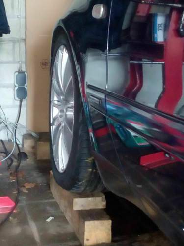

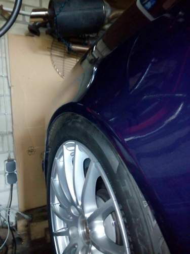

Wenn der Reifen nicht weiter einfedert geht das. Auf dem Bild ist maximal eingefedert und ums Rad noch 6mm Luft. Auch wenn eingelenkt.
Anderas ich fasse das mal als Scherz auf. Das Ding ist eigentlich nicht mehr fahrbar. Spätestens wenn eine Verschränkung eintritt schleift das Rad am Koti und reisst ihn krumm. Wenn der TE an einen Tüver gerät der auf die Verschränkung des Fahrzeugs besteht hat er mit so einem Ding 0 Chance.
Das ist schon die Verschränkung. Vorne links und hinten rechts auf max Einfederung auf Kanthölzer gestellt. Federweg >16cm.
Ich bin das ausgiebig Probe gefahren, da schleift nix. ;-)
