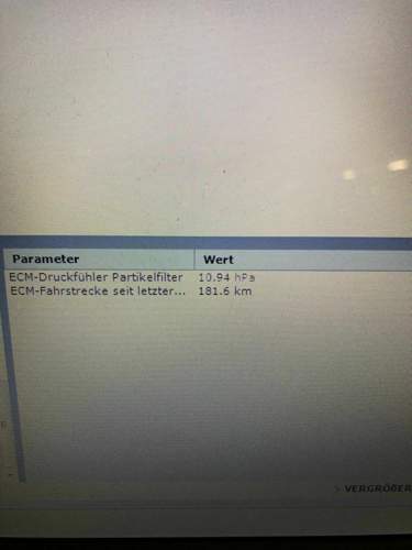

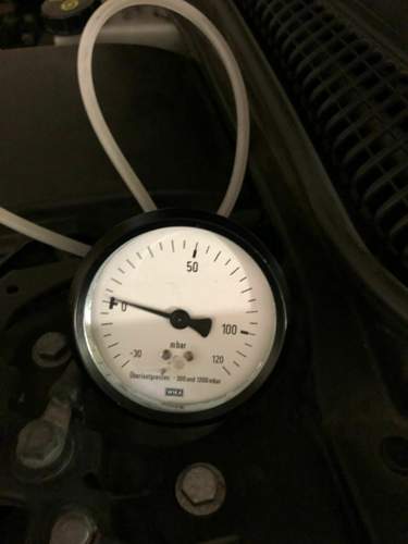

Hier kommen die news.
- Sensor ohne Schläuche. Vida: 0 +- 1 hPa
- manometer an den DSS und mit 20 hPa beaufschlagt. Vida: 20 +- 1 hPa
- manometer ab den dicken DDS Schlauch. Druck ca 5 hPa. Schwankt aber ein wenig. Siehe Video.
- DDS montiert standgas. Vida: schwankt zwischen 0 und 20 hPa
Irgendwie bin ich jetzt auch nicht schlauer. Oder ???

Sieht auf den ersten Blick wie ein Messfehler aus... aber wenn ich weiter drüber nachdenke...
Hast du das Manometer auch an den dünnen Schlauch angeschlossen? Das ist der Schlauch der an das hintere ende des Partikelfilters führen müsste. Dort müsste wesentlich weniger Druck herrschen. So ca -15hpa würde ich vermuten.
Außerdem misst dein DDS ja eine Differenz, also den Unterschied zwischen vor und hinter dem DPF. Dein Manometer kann ja nur einen Wert gleichzeitig messen.
Hypothese: wenn du an deinen DDS nur den dicken Schlauch hängst, und das dünne ende nur mit der umliegenden Athmosphäre in berührung kommt, müsste er auch ca. 5hpa anzeigen, also das was dein Manometer anzeigt, wenn du nur den dicken Schlauch anschließt. Somit könnten wir einen Messfehler ausschließen.
Die Schwankungen könnten auch damit zusammenhängen, dass dein DDS wesentliche empfindlicher auf Druckveränderungen reagiert als dein Manometer. Dein Motor produziert nie einen gleichmäßigen Abgasstrom... du hast ja nur 4 Zylinder die unterschiedlich feuern, mit kleinen Pausen dazwischen.
Mach am besten mal eine Probefahrt und lass dein Vida mitschreiben... Folgende Werte wären interessant: DDS, AGR, Drehzahl, Temp. im DPF...
