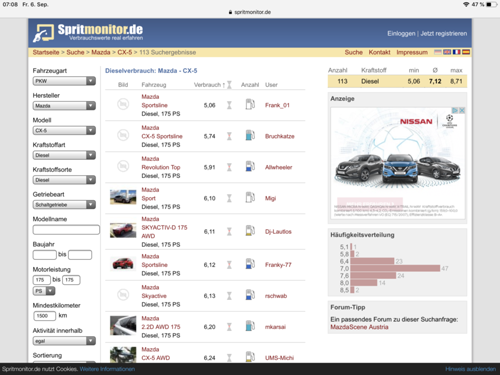

Der Hinweis zu Spritmonitor war gut, denn er belegt Deine selektive Wahrnehmung sehr gut.
Ich habe mal den Cx-5 mit 184PS Automatik (leider keine Handschalter gelistet) mit dem X3 190PS Automatik deiner Lieblingsmarke BMW verglichen.
Für die Handschaltung musste ich beim CX-5 den alten 175PS-Diesel heranziehen, welcher dem X3 mit 190PS-Diesel als Handschalter gegenübersteht.
In beiden Fällen ist der CX-5 sparsamer als der X3, obwohl die Mazda-Automatik verbrauchstreibender ist als die ZF-Automatik beim X3.
CX-5 184PS Autom.
CX-5 175PS Handsch.
BMW X3 190PS Handsch.
P.S.: Der BMW N57 hat schon 2015 im B57 seinen Nachfolger gefunden.
