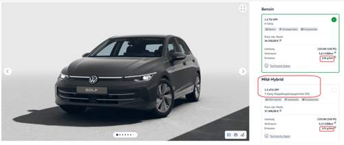

Zunächst mal danke für die Erklärungen. Beim Benziner war dieses Mild-Hybrid-Gedöns relativ schnell wieder erledigt.
Was ist dann ein VW eTSI? Ich habe mal einen Screenshot des Konfigurators angehängt.
VW Golf mit Mild-Hybrid im Konfigurator
@SpyderRyder schrieb am 2. April 2024 um 16:23:50 Uhr:
Beim Benziner war dieses Mild-Hybrid-Gedöns relativ schnell wieder erledigt. Dass es das beim Diesel noch gibt.... nun ja, Feigenblatt eben. Aber dann weiß ich die Zahlen zu lesen.
Aha, da hat dann z.B. BMW beim BMW 3er mit Dieselmotoren bei Einführung ab 11/2020 der Mild-Hybrid-Technologie ein altes Pferd aus dem Motorenstall gezaubert?😕
