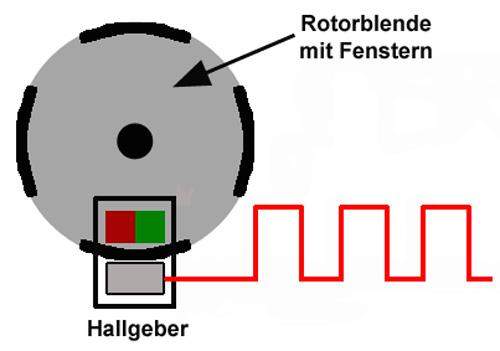

Wenn dein Geber kein Rechtecksignal am Stecker abliefert, kann auch kein Rechtecksignal am Steuergerät ankommen. Das Problem beginnt bei dir nach "hören sagen" bereits an dieser Stelle
Das Signal muss bei einem Hallgeber so aussehen (siehe Anhang) alles andere ist falsch und kann bei einem Hallgeber nicht funktionieren.

(Quelle: https://www.t4-wiki.de/w/images/Elektrik_Geber_Hallgeber_G40_Verteiler_Funktionsprinzip.jpg)
Elektrik-geber-hallgeber-g40-verteiler-funktionsprinzip

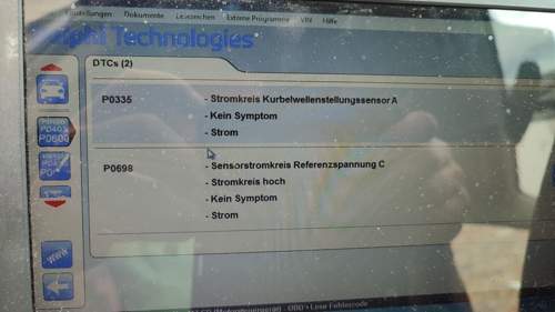

Ich habe mich verschrieben. Der Fehler Code ist P0335. Und dann kommt manchmal noch der P0698 aber nur sporadisch. Ich habe mal noch ein Bild angehängt.
