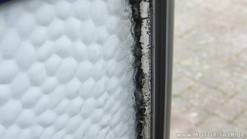

wir haben einen ww von detleffs, aufbau ca 560, gebraucht gekauft nun stellten wir fest ,das an den eckkanten die dichtungsmtittel ori. weiß sind, teilweise schwarz herausquellenund klebig sind.
ist das ok und kann man ggls mit weißer farbe vorsichtig die schwarzen -ausblühungen sauber übermalen
für tipps wäre ich dankbar.
mfg leiter
siehe bilder.

Für mich sieht das nach Rußablagerungen aus dem Fahrbetrieb aus. (Rußanhaftung von Diesel oder anderer Dreck, der sich in der Dichtung gefangen hat) Ich würde es erstmal mit normalem Reiniger (z.B. Autopolitur) versuchen. Wenn ich das richtig sehe, handelt es sich ja "nur" um das eingelegte weiße Dichtungsband.
Moin,
das Dichtmittel, Dekalin, ist grau oder weiß.
Es quillt schon mal nach der Verbreitung heraus. Das Zeugs ist so klebrig, das alles daran festhaftet.
Nicht Bearbeiten und schon gar nicht lackieren.
Man holt sich zwar regelmäßig dreckige Finger, aber besser als eine undichte Stelle
Gruß Thomas
vielleicht habe ich Tomaten auf den Augen, aber so richtig werde ich aus dem Foto nicht schlau.
Herausquellendes Dichtungsmaterial kann ich allenfalls minimal entdecken.
Was ich zu sehen glaube ist ein Dichtungsprofil, das mit Ablagerungen bedeckt ist.
Solche Ablagerungen stammen häufig von Wachs- oder Politurresten, d. h. wenn der WoWa gewachst oder poliert wird, dann kommt fast zwangsläufig auch etwas davon an die Kunststoffprofile.
Wenn nicht richtig auspoliert wird, dann sieht das so aus.
Liebe Grüße
Herbert

weil das Zeugs "arbeitet". Da wird Dir keine Farbe dauerhaft darauf halten und dann sieht es noch schlimmer aus.

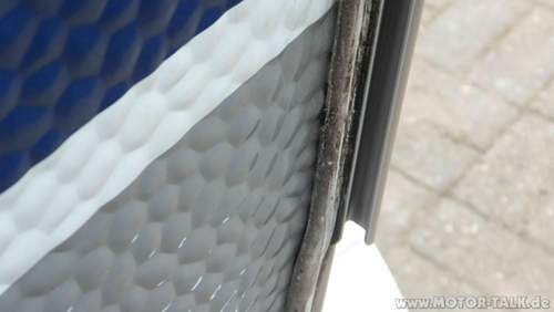

Themenstarteram 5. April 2014 um 16:42
Original geschrieben von Oetteken
Kann mich bitte trotzdem mal jemand aufklären, wo da Dekalin oder ähnliches nennenswert herausquillt, ich sehe nur ein gammeliges Kunststoffprofil :confused:
hallo,
ich reiche ein paar fotos nach, vieleicht hilft das bei euren tipps,war mit den fotos vorher so ncht machbar
mfg leiter 29

OK,
es handelt sich um drei Dinge:
1. verdreckte Seitenwand - mit Politur lässt sich das beheben, evtl. auch mit Teerentferner
2. verdrecktes Kunststoffprofil - könnte schwieriger sein, sollte sich aber auch mit Politur beheben lassen, ggf. auch, natürlich mit Sinn und Verstand, mit etwas Spiritus, Reinigungsbenzin oder Teerentferner versuchen.
3. herausquellendes Dichtungsmaterial - wenn es stört und viel ist, dann läßt sich das vorsichtig mit sich selbst abtupfen.
Dazu knibbelst du an der Stelle, wo am meisten überschüssiges Dichtungsmaterial herausquillt, etwas mit dem Fingernagel ab. Das abgeknibbelte Material nimmst du zwischen zwei Finger und tupfst damit auf die nächste Stelle und ziehst vorsichtig. Das Material sollte eigentlich aneinander kleben. Wenn das nicht funktionieren sollte, weil das abgeknibbelte Stück zu klein oder zu verdreckt sein sollte, dann besorge dir eine Kartusche "Dekaseal 8936" (dunkelgrau, fast schwarz - nicht das hellgraue), dann hast du genug frisches Material um zu arbeiten.
Achte aber darauf, dass du nicht zu viel aus der Fuge herausziehst, sondern nur das überschüssige Dichtungsmaterial entfernst.
Es schadet ohnehin nicht, wenn du eine Kartusche "Dekaseal 8936" besitzt, denn das Zeug ist genial.
Hilft bei Undichtigkeiten aber auch zum Beseitigungen von diversen Problemchen denn es klebt enorm, auch an den Fingern ;)
Ich habe damit schon Profile am PKW, dort wo Klammern abgebrochen waren, befestigt oder auch Gummimanschetten provisorisch abgedichtet.
Liebe Grüße
Herbert
