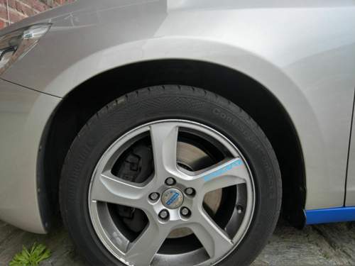

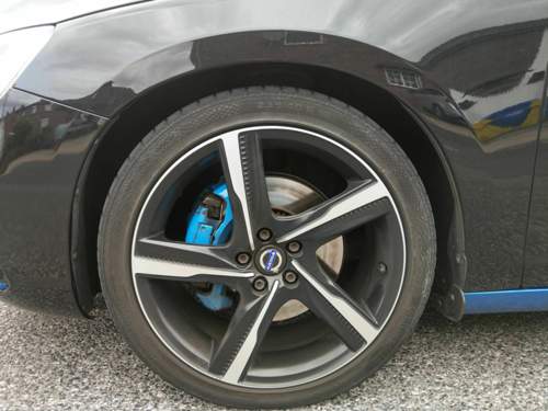

Abstand kann man auch anders reduzieren - Silberner V60 2012 17", Schwarzer S60 2015 19". 🙂
Imag0372
Imag0373
Wir haben beides 19 Zoll und Bilstein-Fahrwerk. Sieht lecker aus und ist trotzdem noch "komfortabel". Zudem wurden Distanzscheiben montiert, somit füllt sich das Radhaus und der Abstand Kotflügel Reifen ist noch etwas optisch geringer. Alles ist freigängig und fühlt sich hervorragend an.
