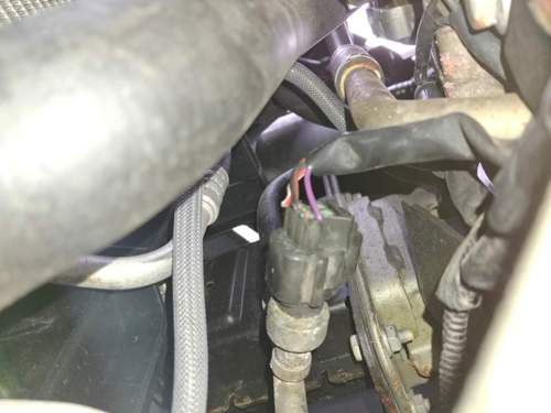

Bisher habe ich das entdeckt
Bild?
20250326
Moin Dada2004,
das ist der AC-Druckschalter mit defekten Kabeln.
Aber bitte mal etwas tiefer weitersuchen im Bereich der rechten Antriebswelle, scheuernden Kabelstrang vom KW-Positionssensor finden!
AC-Druckschalter
Also Beifahrerseite
