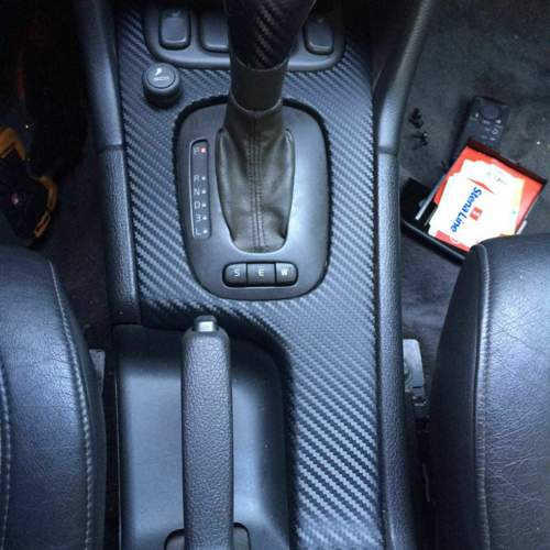

kann mir jemand sagen wie ich diese Holzeinlage am Automatikwählhebel ab bekomme?
Ich denke dal die is geklipst aber vielleicht weis ja jemand ob es da einen Hebeltrick gibt.
Achja, das Ding ist montiert.

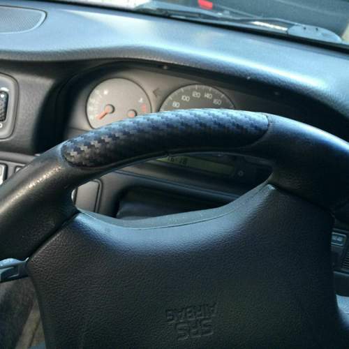

Also ich hab jetzt den Versuch gemacht.
Die Dekoreinlage ist geklebt, nachdem ich schon eine Ecke abgebrochen hatte musste das Teil jetzt runter.
Ich hab das Teil gut warm gemacht und bin dann da mit einem Draht von einem Käseschneideider (unbenutzt;-) ) dahinter gegangen.

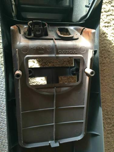

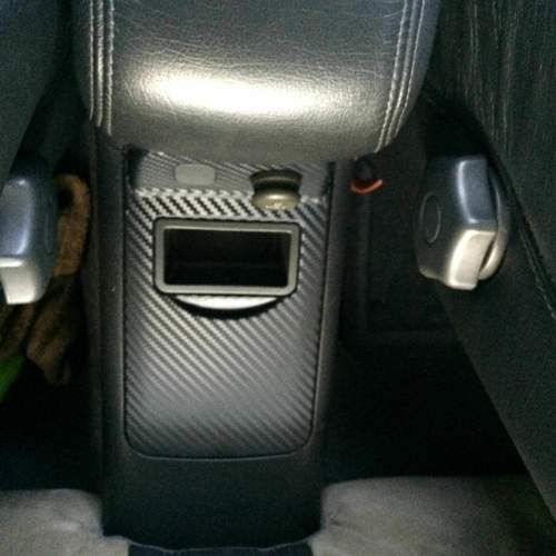

kann mir jemand sagen wie den Dekorteil beim C70 hinten raus bekomme?
Und wofür ist da eigentlich der Blindstopfen neben dem Zigarettenanzünder?
@owl-schwede schrieb am 3. Dezember 2015 um 17:28:21 Uhr:
Der Teil ist nur eingeclipst. Wenn du die Ablage/Ascher ausbaust, sollte man gut drunterfassen können.
Für den Taster der Sitzheizung hinten.

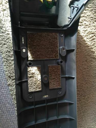

Ach Mist. Die Ablage ist mit drei Schrauben von unten verschraubt. Hatte mich verguckt. Um die Ablage auszubauen, muss die Mittelkonsole komplett raus.
Falls du das ausbauen solltest, würden mich Bilder vom hinteren Teil interessieren. 🙂

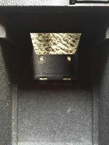

es hat jetzt ein bisschen länger gedauert, aber ich habe mich heute mal dran gemacht und auch gleich ein Paar Bilder gemacht.
Liebe Grüße

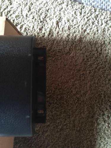

Danke. Hast du noch Bilder von der Befestigung des hinteren Konsolenteils auf dem Mitteltunnel und unter der Rücksitzbank?
Klar,
2x 8mm im Ablagefach unter dem Deckel ( Bild 1)

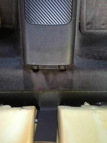

2x 8mm hinten unter der Sitzfläche von der Rücksitzbank, sie ich übrigens raus genommen habe, das vereinfacht das ganze doch ungemein ( Bild 2)
Ich kann aber nachher noch Bilder im Auto machen
@owl-schwede schrieb am 25. Januar 2016 um 14:55:43 Uhr:
Dsa wäre ganz toll. 🙂
Hier siehst du die 2 Befestigungen unter der Sitzfläche
Danke. Hast du noch ein Bild im demontierten Zustand? Wenn nicht, auch nicht schlimm.
Welche Folie hast du nun genommen? Oracal?
