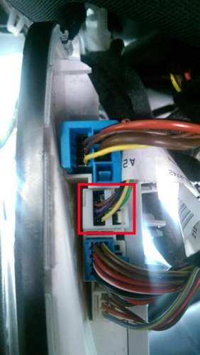

zum Einbau einer Dashcam benötige ich geschaltetes Plus aus der DBE.
Habe dort leider nichts auf Anhieb finden können.
Die DBE ist mit Schiebedach und ohne Notruf.
Alternativ könnte auch die Hauptversorgung genommen werden. Weiß einer, wie lange diese geschaltet ist, nachdem der Wagen abgestellt wurde?
Freue mich auf Antworten.
Grüße 🙂
Stecker B Pin 4. Wenn Garagenöffner vorhanden, dann ist der Pin belegt und es muss ein Y Kabel gebaut werden.
Und Masse (Kl. 31) ist am gleichen Stecker an Pin 7 zu finden 😉

Übrigens: Die DBE schaltet nach ca. 2 Stunden den Saft ab.

2 Stunden nach Fahrt.
Schließt man das Auto nicht auf, zb wenn man nur kurz die Taste für den Kofferraum drückt, bleibt es 10 Minuten an.
