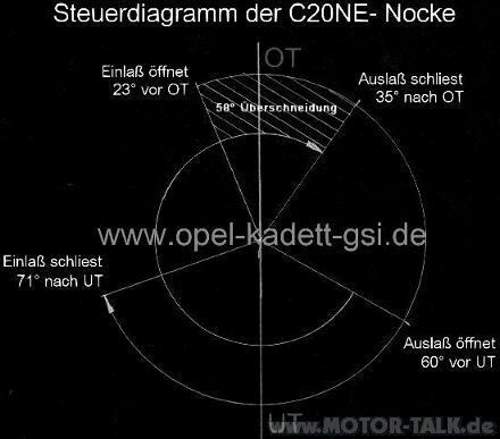

Hallo OHCTUNER,
mit den Daten zur NW habe ich ein Problem.
278° = Gesamtöffnungszeit ---> OK
11,04 mm = Hub ---> auch OK
aber das Timing besorgt mir Kopfzerbrechen.
Nehmen wir an 31/67 ist die Einlass-Seite.
Dann Öffnet das Einlassventil 31° vor OT und schließt 67° nach UT.
Das andere wäre dann die Auslass-Seite
Dann öffnet das Aulassventil 67° vor UT und schließt 31° nach OT.
Zum Vergleich mal die Daten der Produktionswellen.
Gesamtöffnungsdauer: 270°
Hub = 9,5 mm
Einlass öffnet 18° vor OT
Einlass schließt 72 nach UT
Auslass öffnet 58° vor UT
Auslass schließt 32 nach OT
Spreizung 110/110
Also mit dem timing stimmt was nicht.
Gruß Reinhard

Im Anhang noch ein Steuerdiagramm vom NE !
Dia2

Wo das Problem ist?
Deine NW hat
34/60  75/29 die andere hat
31/67  67/31 und das ist sehr unwahrscheinlich. Und das ist das Problem.
